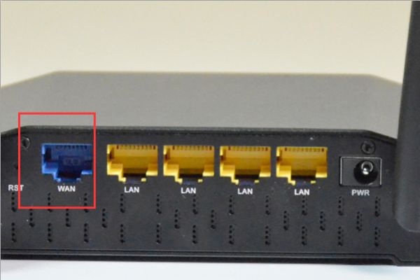

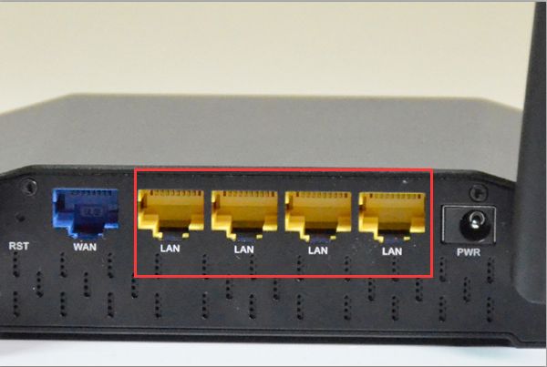

1、准备两根网线,路由1wan口插进户宽带,lan口和路由器2wan口连接,电脑连接路由2wan口。

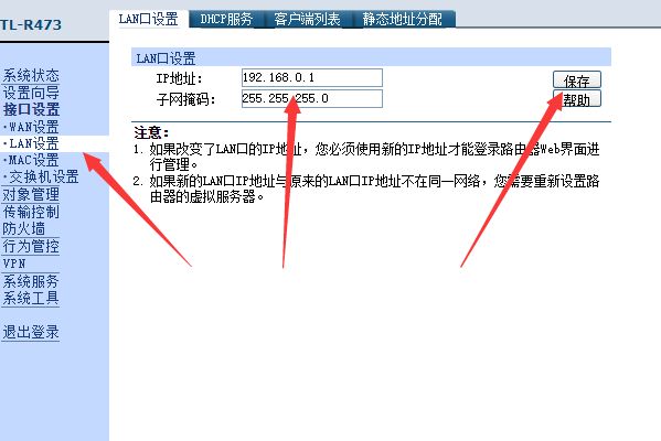

3、进路由2的设置界面,点击“网络参数”,“WAN口设置”,设置WAN口连接类型,选择动态IP,点击保存。点击“网络参数”,“LAN口设置”,右侧IP地址修改为192.168.2.1,点击保存后会提示重启路由器。这样两个路由的IP就有区分了。

可以先将第一个路由器连接网络服务商设备并进行相关设置确保能够正常上网以后再对第二个路由器进行设置。设置完成以后的网线连接方式为路由器A的WAN口连接网络服务商设备,LAN口连接第二个路由器的WAN口。具体的连接以及设置方法如下:

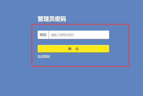

2、在电脑浏览器地址栏中输入第一个路由器后面标记的地址按回车以后输入密码登录进入。

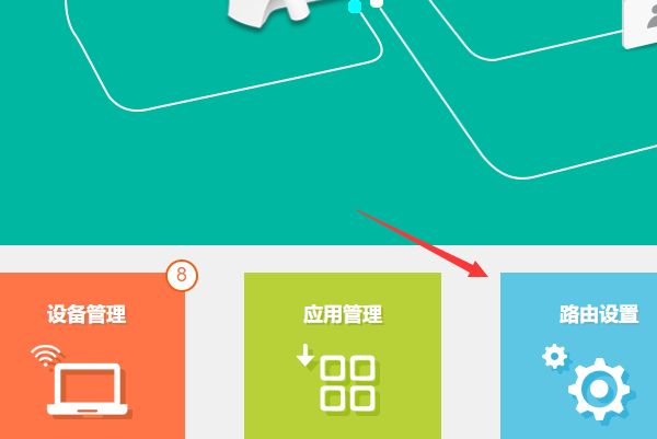

3、进入第一个路由器后台以后点击路由设置进入。

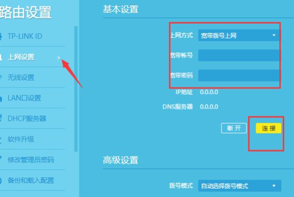

4、在进入到设置界面点击上网设置,选择宽带上网,输入网络服务商提供的上网账号和密码点击连接按钮。

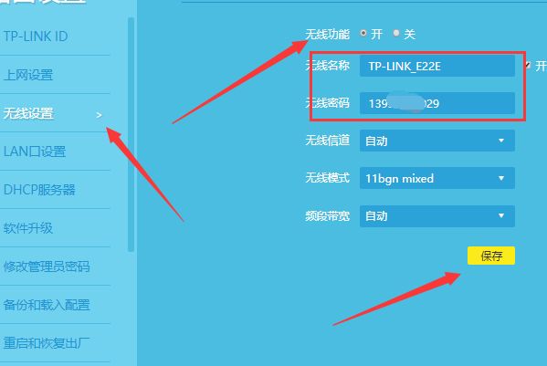

5、再点击无线设置,选择开启无线功能并输入无线信号名称和密码点击保存。

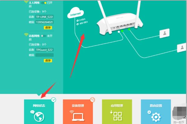

7、点击路由器后台的网络状态就可以看到已经可以正常上网了。

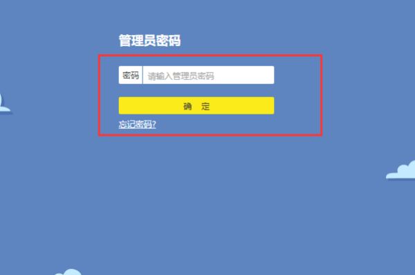

9、在电脑浏览器地址栏中输入其IP地址回车以后输入密码登录进入。

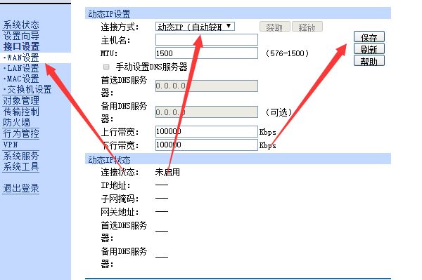

10、进入该路由器以后点击接口设置下面WAN口,将连接方式修改为自动获取IP地址并点击保存。
11、再点击LAN口设置,将路由器的IP地址修改为不同于第一个路由器的IP号段点击保存。

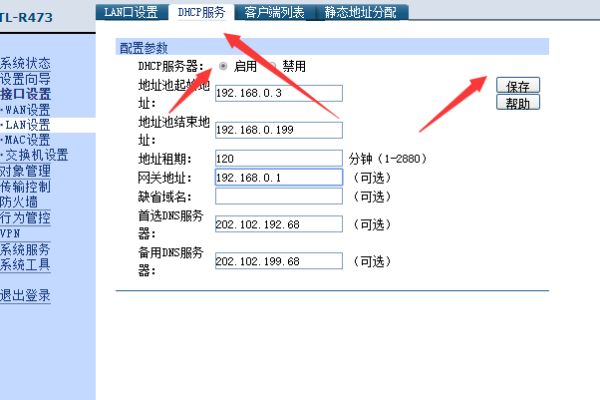

12、点击该界面中的DHCP,选择开启DHCP功能点击保存。

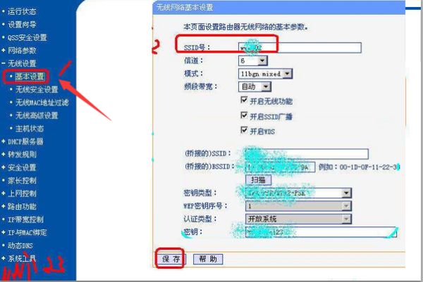

13、然后点击无线设置的基本设置,输入需要的无线信号名称并开启无线功能和广播点击保存。

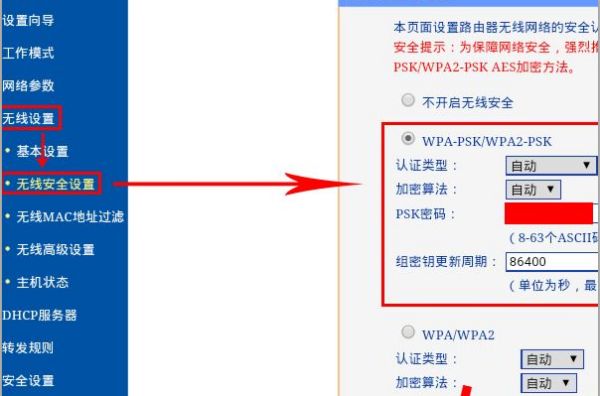

14、再点击无线安全设置,输入该无线网络的密码点击保存。

1、WDS(无线桥接)
适用环境:
家庭或办公环境中,原有路由器信号强度较弱,为了增强无线信号的覆盖范围,多台无线路由器通过WDS无线桥接组网。
组网后的效果:
多台路由器都在同一局域网,电脑连接任何路由器的LAN口都可以上网,无线终端连接信号后可以漫游,达到信号增强的目的。
简要设置方法:
1、确认前端主路由器的无线信号名称、密码;
2、登录新路由器的管理界面;
3、开启WDS桥接扫描桥接前端主路由的无线信号;
4、记录新路由器的管理IP地址;
设置成功,连接上网。
