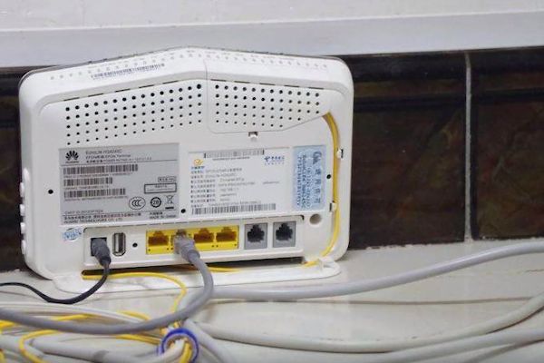

1、路由器一般有电源,WAN、LAN几种端口,首先使路由器连接电源,然后让光猫的网口与路由器WAN口利用网线连接,电脑网线连接到路由器的LAN接口,此时路由器上WAN灯就会闪烁,证明已经有信号源。

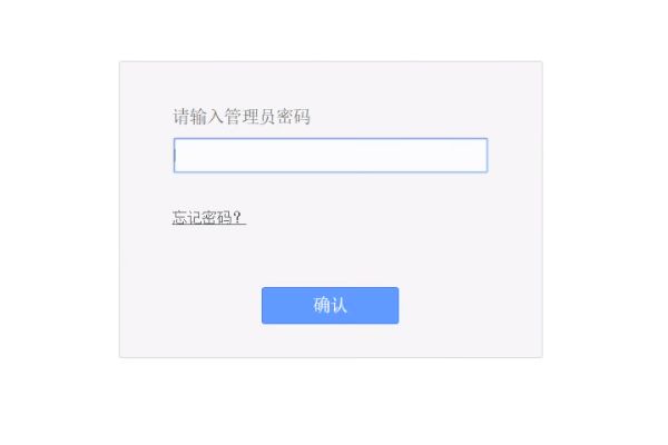

2、然后打开浏览器,在地址栏输入该品牌路由器的IP地址,进入登录页面后输入登录密码。

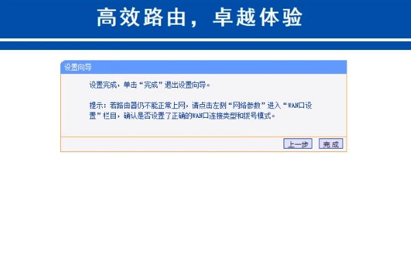

3、再进入路由器的设置界面,点击【上网设置】,输入宽带账号和密码,这里的宽带账号和密码由网络运营商提供。
4、最后点击【无线设置】,设置路由器的名称和密码,就可以开始上网了。

1、把网线一头连接到路由器的“WAN”口中
2、把网线另一头连接到光猫的'“网口1”中。(“网口2”为ITV专用接口,请勿连接电脑。)
部分用户使用光猫型号为立式的“天翼网关”,请把网线插在“千兆口”中。(“百兆口”为ITV专用接口,请勿连接电脑。)
