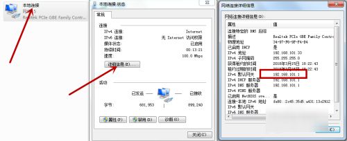

1、首先我们需要知道第一个路由器的IP地址是多少,查第一个路由器的IP地址很简单,用网线将电脑与第一个路由器链接,然后选择本地链接——状态——详细信息,这个时候就可以看到第一个路由器的IP地址为192.168.101.1.

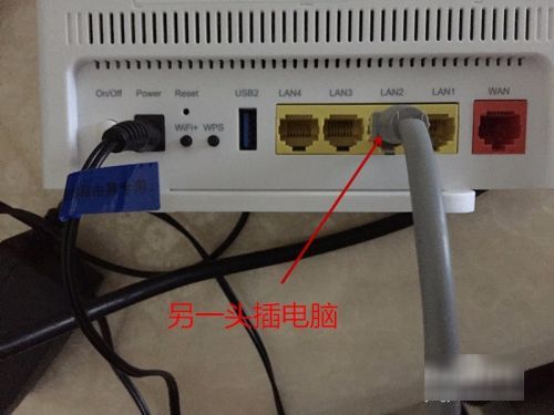

2、然后开始设置第二个路由器,将第二个路由器通电,用网线将路由器和电脑链接,网线插到路由器的LAN口。

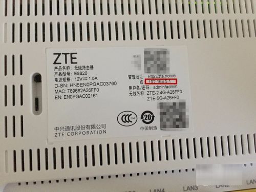

3、输入路由器的登录地址,一般路由器后面都有登录地址,这个路由器的登录地址是192.168.5.1.

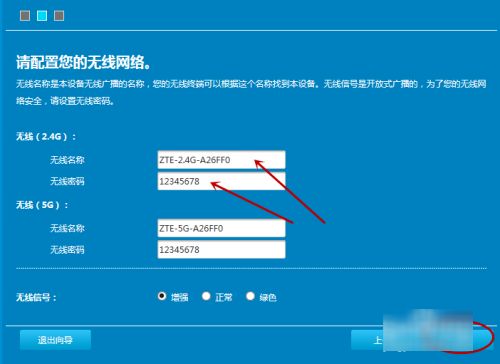

5、然后设置好wifi名字和密码之后选择下一步。

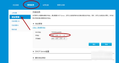

6、设置好之后进入路由器主页,找到网络配置,地址管理,这里我们看到第二个路由器的ip地址是192.168.5.1,而第一个路由器的地址是192.168.101.1,这2个ip地址不相同,所以我们就不用改,只要不相同就不会冲突,所以不管你接多少路由器,这个地址不一样就可以。

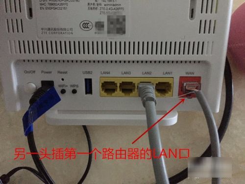

7、最后用网线将2个路由器链接起来就可以了,链接的方法是网线一头插第一个路由器的(即主路由器)LAN口,另外一头插我们刚设置好的第二个路由器的WAN口就可以了,这个时候2个路由器都可以上网了。

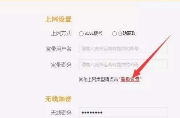

1、查看路由器背面的管理IP地址,通过该地址登录到路由器管理界面,进入[上网设置]下的[高级设置]

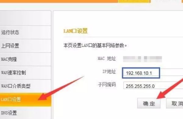

2、在[高级设置]中,进入[LAN口设置],为了避免产生冲突,先把LAN口的IP地址,进行修改,一般改第3位就可以了

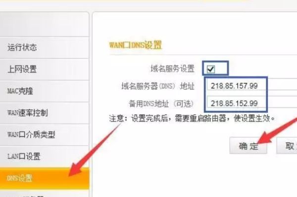

3、进入[DNS设置],对DNS服务器地址进行配置

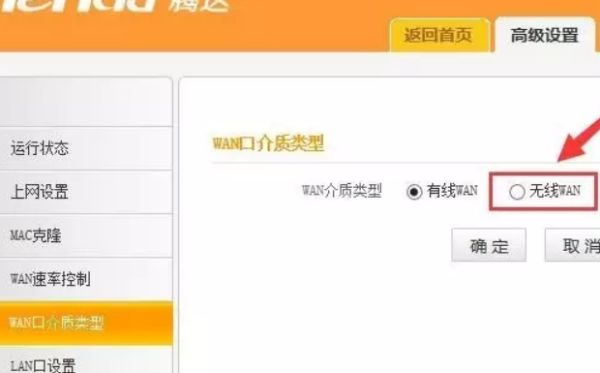

4、进入[WAN口介质类型],选择[无线WAN]模式

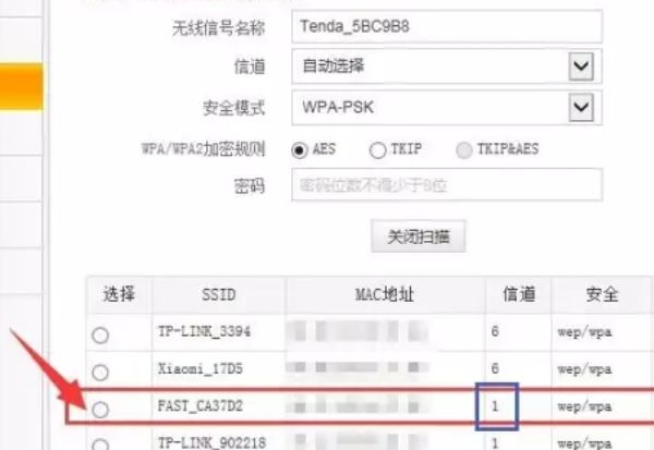

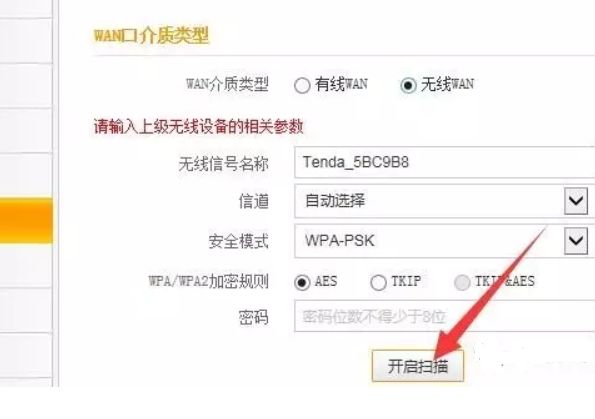

5、[开启扫描]
6、在扫描结果列表中,找到主路由,记下信道编号

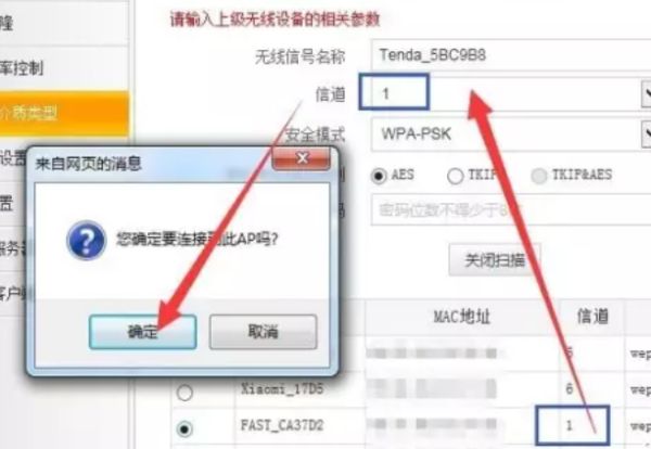

7、选择后,对信道进行修改,值为刚刚记下的编号
8、输入上一级路由器的密码

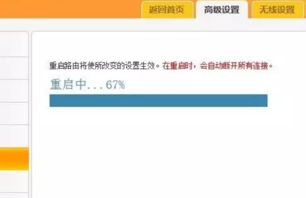

9、重启路由,在电脑或手机选择刚刚创建的二级路信号即可上网。
