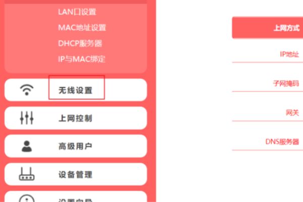

2、进入路由器后,点击界面右上角的【高级设置】,在当前界面点击【无线设置】。

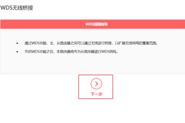

3、继续点击无线设置下的【wds无线桥接】,在当前界面继续点击【下一步】。

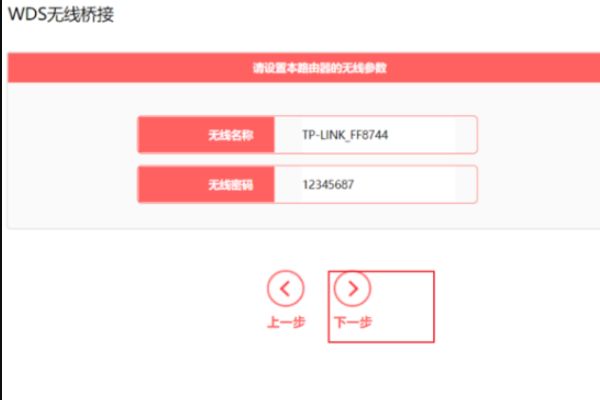

4、输入完成后,然后点击界面下方的【下一步】,将lan口ip地址设置为不冲突即可,点击【下一步】。
5、最后点击【完成】,等待路由器重启就能正常上网了。

进入管理界面后,点击 高级设置 > 无线设置5G > WDS无线桥接,点击WDS无线桥接中的 下一步,开始设置。路由器安装的具体操作步骤如下:

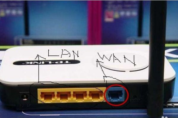

1、首先我们把要安装的路由器与电源连接,把网线与WAN接口相连。

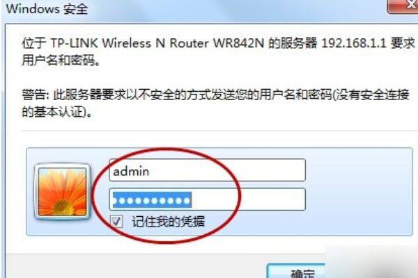

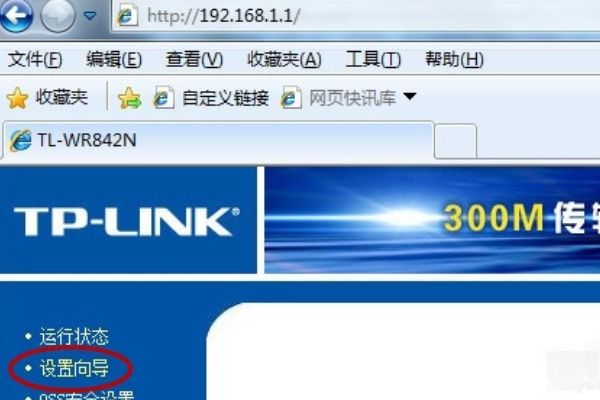

2、然后我们打开电脑浏览器,在浏览器搜索栏里输入“192.168.1.1”地址并按enter键进入该网页进行WiFi的设置。
3、打开WiFi设置网址后首先会弹出登录对话框,我们在对话框里输入相应的用户名和密码,用户名为“admin”,密码在路由器备有有标注,输入完毕用户名和密码后直接点确定就可以登陆进WiFi设置网址了。
4、 进去主页之后,我们首先在界面左侧找到菜单栏,找到并点击“设置向导”选项进入WiFi设置向导。

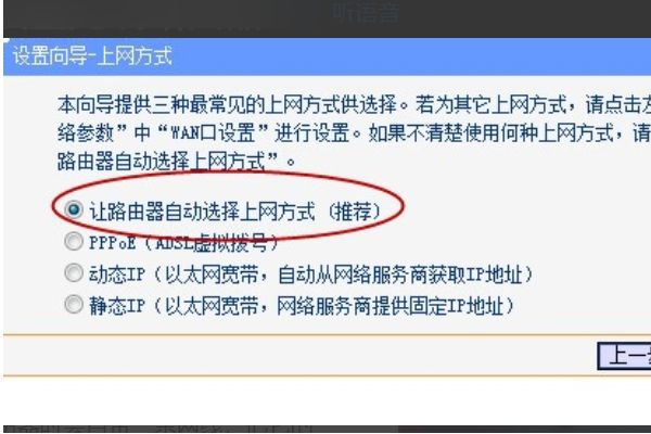

5、进入WiFi设置向导后我们可以选择让路由器自动选择上网方式、PPPoE连接,动态ip连接和静态ip连接,一般我们选择勾选让路由器自动选择上网方式,再点击下一步。

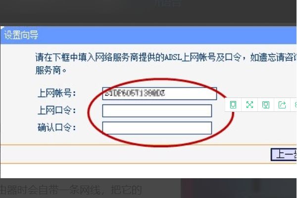

6、界面显示让我们输入上网账号和上网口令,上网帐号和上网口令就是家里面在移动联通电信开通的宽带上网帐号和密码,把它填入进对话框里后点击下一步即可。

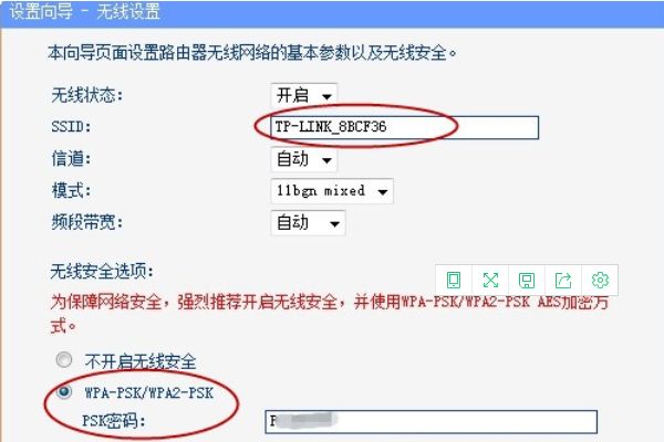

7、帐号和密码输入正确后进入下一步,此时我们设置无线路由器的基本参数和安全密码,最重要的是PSK密码的设置,PSK密码即开启WiFi后连接WiFi的密码。

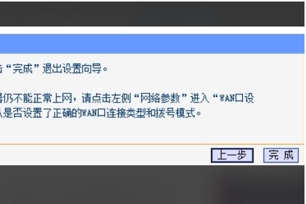

8、 设置好以上步骤后,点击完成,如此通过以上步骤既可以解决无线路由器安装的问题了。
