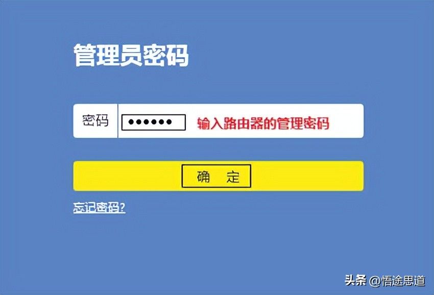

1、在浏览器中输入:tplogin.cn或者192.168.1.1并按下回车键——>在跳转的页面中,输入:管理员密码(登录密码),登录到TL-WR886N的设置页面。
注意问题:
管理员密码(登录密码),是第一次设置这台TL-WR886N路由器时,由用户自己创建的。如果忘记了,请选择方法二介绍的内容,来把TL-WR886N路由器恢复出厂设置了。

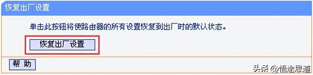

2、登录到TL-WR886N的设置页面后,点击“系统工具”——>“恢复出厂设置”——>继续点击右侧的“恢复出厂设置”选项,如下图。然后就可以把TL-WR886N路由器恢复到出厂设置了,之后路由器会自动重启。二、按住复位按钮恢复出厂设置

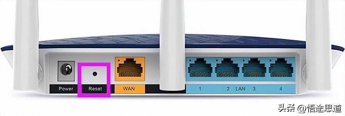

1、在TL-WR886N路由器的机身上,有一个复位按钮:Reset,如下图所示;请在你自己的TL-WR886N路由器上,找到这个复位按钮。
2、插上TL-WR886N路由器的电源,一直按住复位按钮:Reset不要松开;一般需要5秒以上的时间,这时候TL-WR886N路由器上的所有指示灯,会熄灭并重新闪烁的时候,这就表示已经恢复出厂设置成功,TL-WR886N路由器正在重启,这时候松开复位按钮:Reset。
