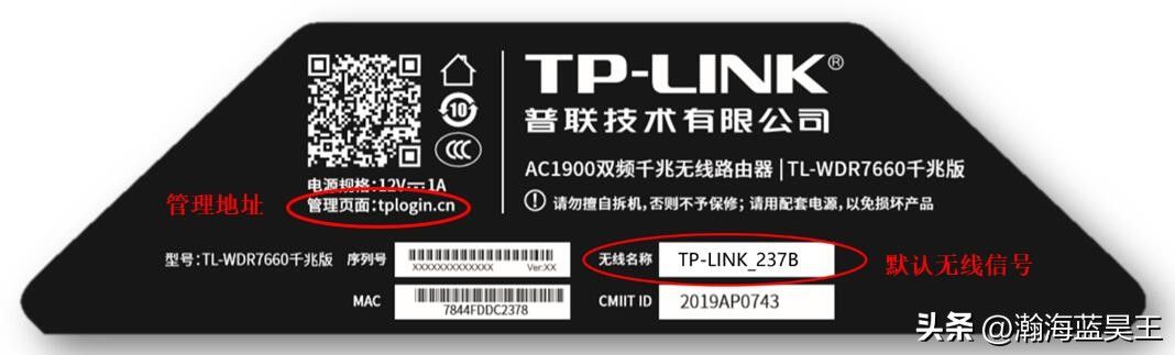

1.确认路由器管理地址以及无线名称
在路由器的底部标贴上查看路由器出厂的无线信号名称以及管理地址。

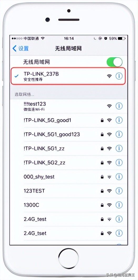

2.手机/电脑连接路由器
(1)手机连接:打开手机的无线设置,连接路由器的无线信号。

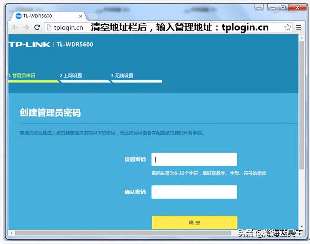

3.在浏览器中输入路由器管理地址
线路连接完成后,打开IE、Google、火狐、360等浏览器,清空地址栏并输入标贴上查看到的管理地址。如下图:

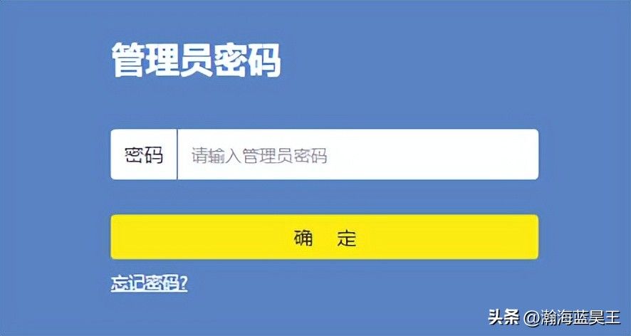

4.输入路由器的管理密码
如果您的路由器是刚购买处于出厂状态,则弹出的页面提示设置一个路由器的管理员密码,按照提示设置即可。
如果弹出的页面提示输入管理员密码,表示之前已经设置过,输入密码,点击“确定”。如忘记密码,请参考忘记路由器密码的解决办法。

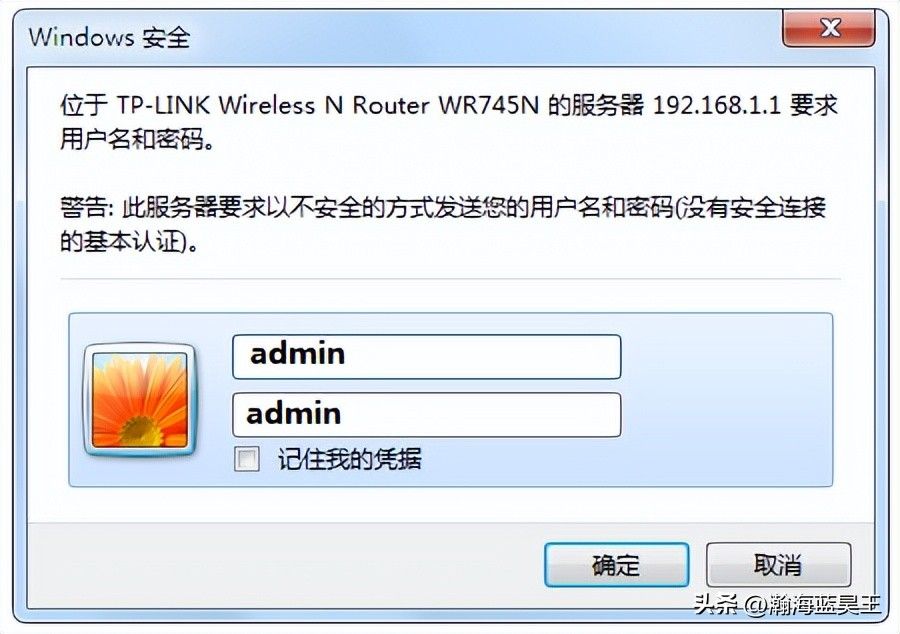

对于较老版本的路由器,要求输入用户名和密码,请分别输入admin即可,如下图:
注意:如果点击登录/确认按钮无反应、登录界面显示不完整或重复提示输入密码,请更换浏览器尝试。

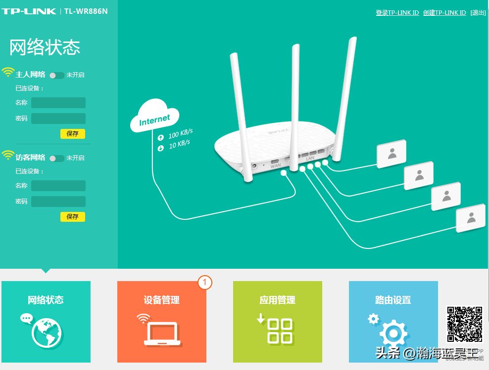

5.登录成功
成功登录路由器管理界面,在管理界面,您可以查看无线密码、设置宽带连接以及网速限制、WDS桥接等一系列功能应用。
