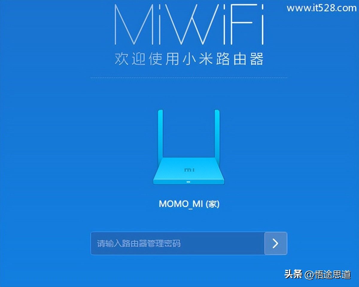

小米路由器管理密码忘记了怎么办?想修改小米路由器上的配置,在打开miwifi.com的时候,提示需要输入管理密码。但是,不知道管理密码是多少,忘记了管理密码应该怎么办?

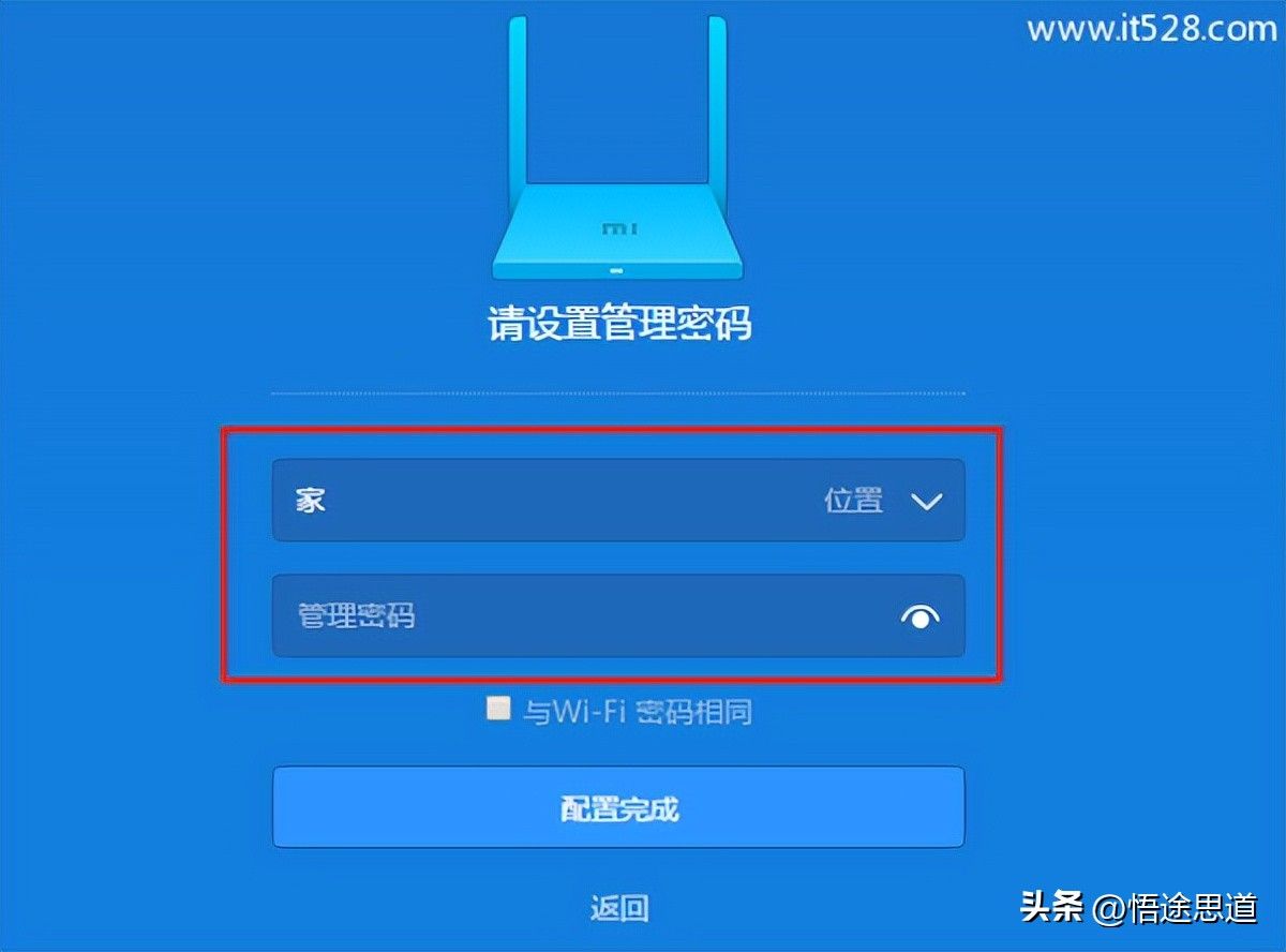

首先说明一下,小米路由器的管理密码,是第一次设置这台小米路由器的时候,由用户自己创建的。在创建管理密码的时候,有2种创建方式:
1、把管理密码设置为“与WiFi密码相同”
2、另外单独设置管理密码。

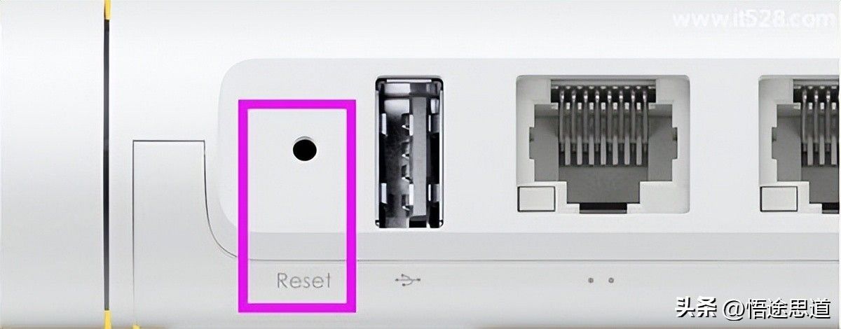

(1)、在小米路由器的机身上,有一个复位按钮:Reset,如下图所示,请先找到这个复位按钮。
(2)、用牙签、笔尖等尖状物体,一直按住Reset按钮10秒左右的时间然后松开,此时所有指示灯同时熄灭,然后重新闪烁的时候松开即可。这时候表示已经成功把这台小米路由器恢复出厂设置,正在进行重启。
