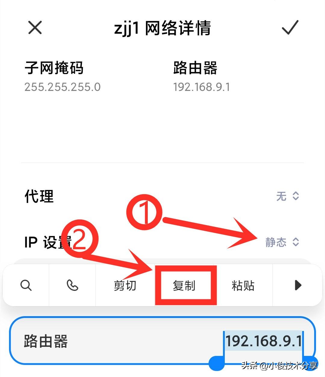

那首先我们需要打开手机上面的wifi设置,选择已经连接的wifi点进去
点击打开wifi设置界面之后,我们往上找到IP设置,然后把它点一下改为静态,接着我们就可以看到下面的路由器地址,此时我们长按这个路由器地址,选择复制

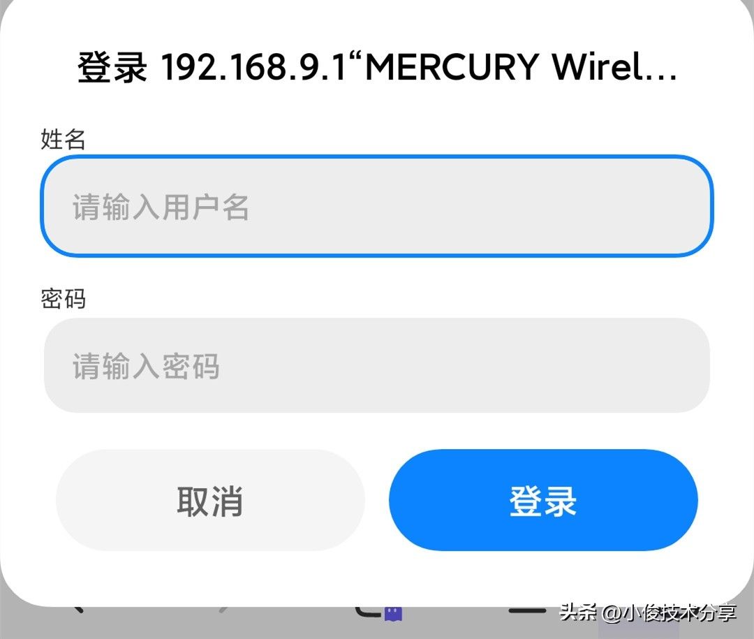

复制完成之后,我们打开手机上面的浏览器,把这个地址输入进去,然后就会要求我们输入登录用户名和登录密码,那这个用户名和密码是什么呢?我们只要把路由器翻过来,在路由器背面,就会有这些用户名和密码,我们按照这些输进去,就可以登录成功!

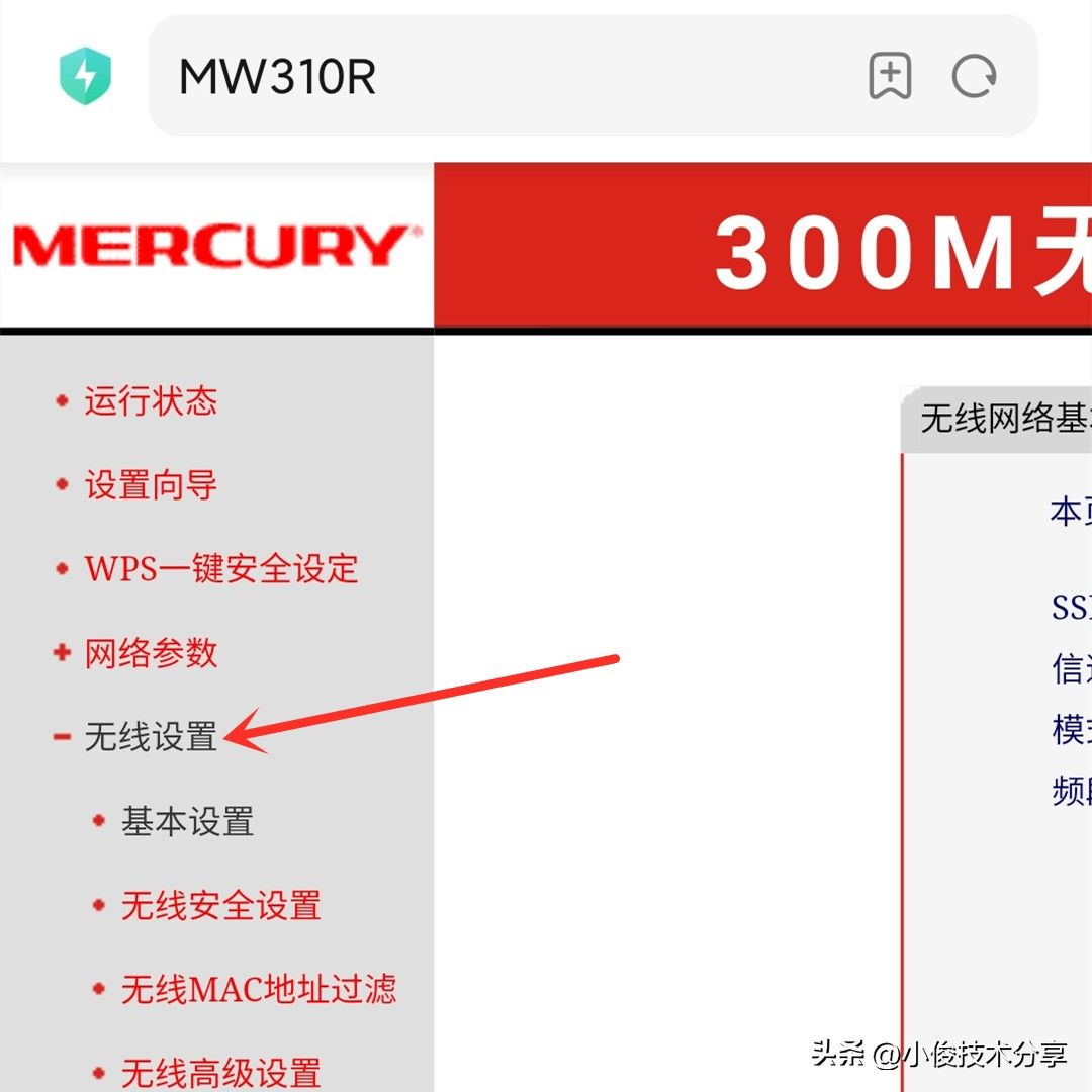

登录之后呢,我们可以看到左边有很多功能设置,那这个时候我点击左边的无线设置

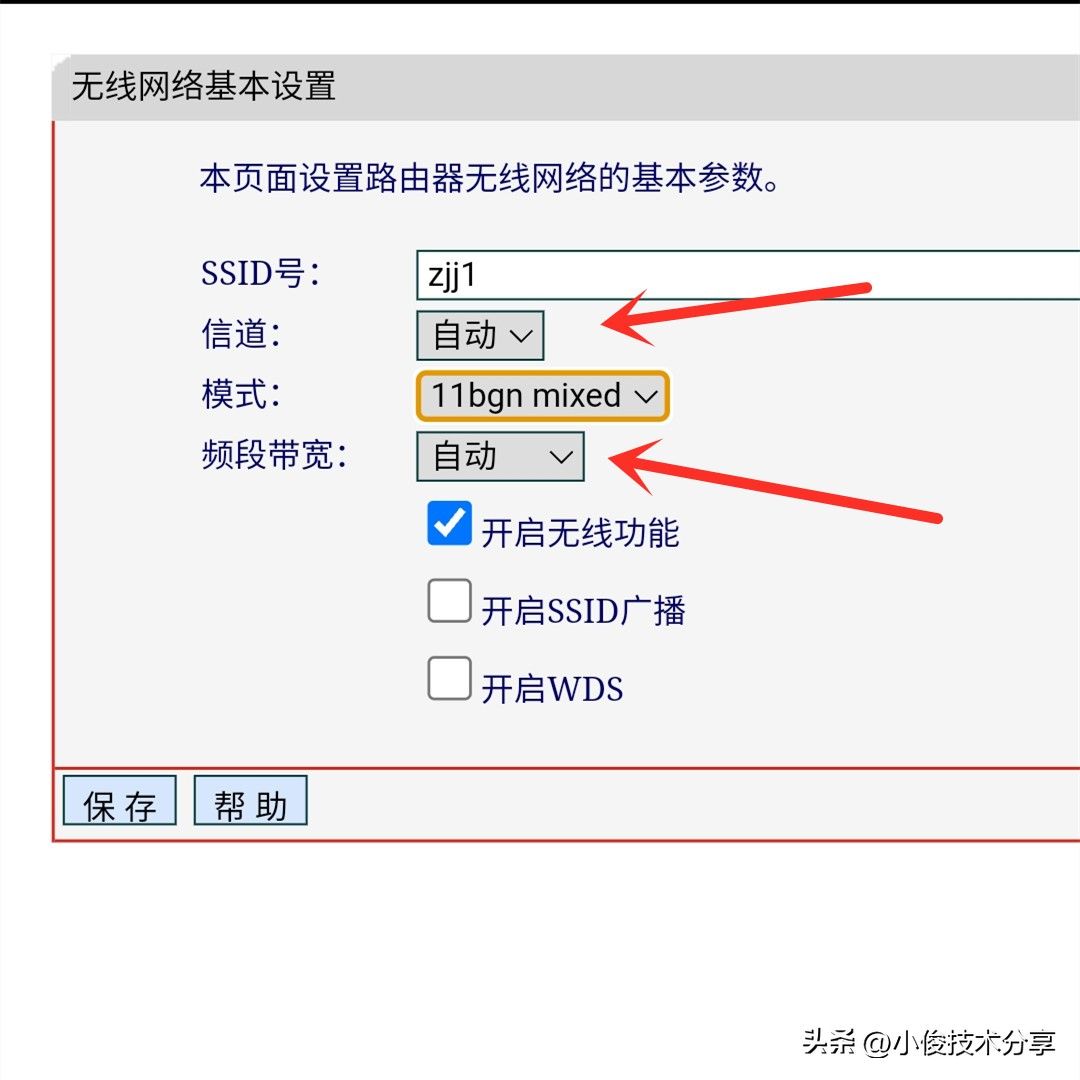

打开无线设置之后,我们可以看到在右边有一个无线信道和频道带宽,一般情况下呢,这2个功能在默认情况下都是自动的,或者呢信道在第5信道

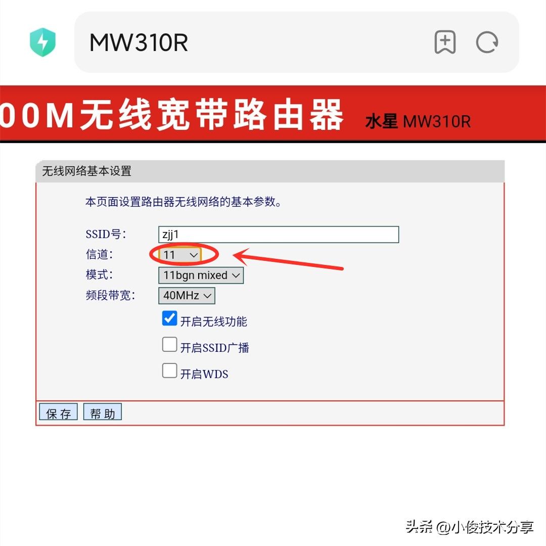

那此时我们需要手动给它更改为第6信道或者11信道,为什么呢?其实这个信道就好比是高速公路,如果你走的默认的,那自然而然车辆就会很多,此时势必就会造成拥堵了,这个无线信道的也是一样的道理,使用默认信道的话,那网速自然也就会拥堵,从而呢出现卡顿掉线了,所以呢,我们要选择车辆少的高速公路,这样才不会堵车,因此呢,我们把信道改为6和11比较少人使用的信道,这样才能提升网速!
那除了更改信道之外,我们还要把下面的频道带宽也更改为40MHz,一般默认情况下呢,也是20MHz的,我们更改为40之后,网速就可以提升一倍!

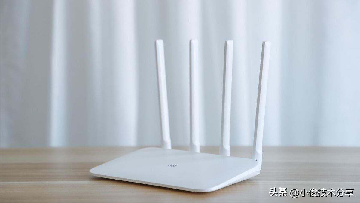

那一般通过更改这2个数值之后呢,我们的wifi信号就可以变得很强,网络呢也不会卡顿,掉线了,如果说更改了这2个地方之外,wifi信号还是很差,那这个情况呢,一般是跟你的路由器放的位置有关系了,因此呢,我们需要对路由器位置进行调整,不然呢,网络信号也会很差,网速也会很慢,那路由器我们该如何摆放呢?
