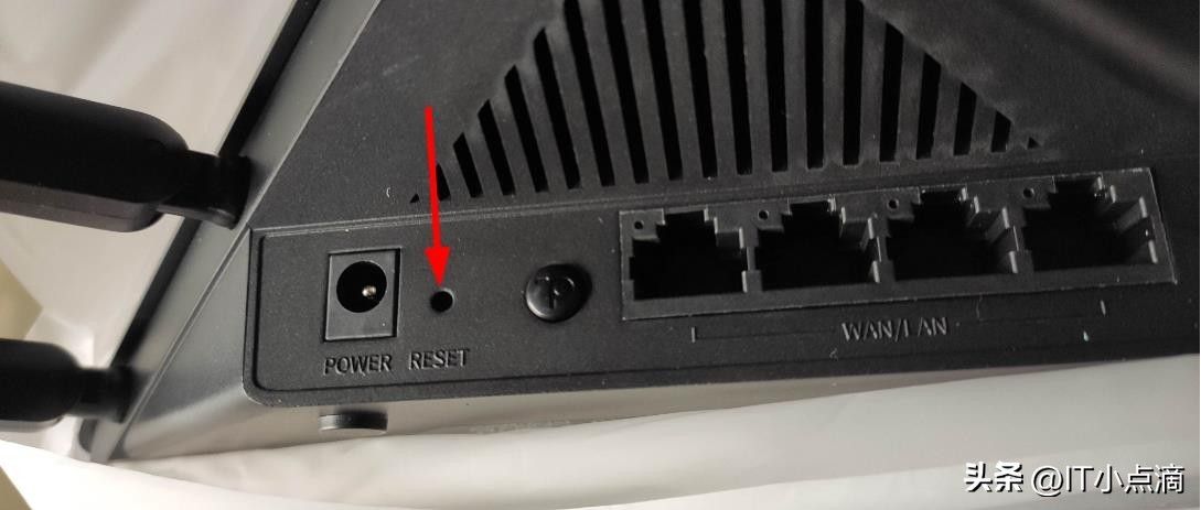

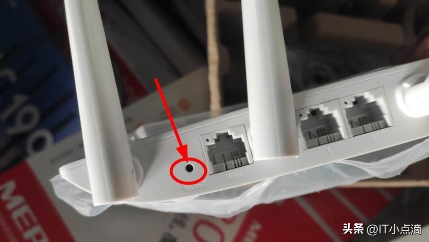

方法一:硬恢复即通过路由器壳体上的复位键RESET进行硬件复位

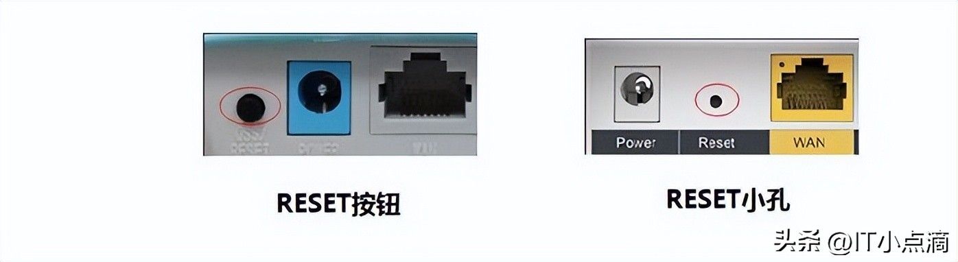

路由器复位键有两种类型:RESET按钮和RESET小孔。如下图所示。
通电状态下,按住RESET键5-8S至系统状态指示灯快闪3下后,再松开RESET键。(RESET小孔要使用回形针、针、笔尖等尖状物按住不松几秒后松开),市场有些品牌的无线路由器复位方法为按住RESET键3S以上,指示灯全亮时松开RESET键。

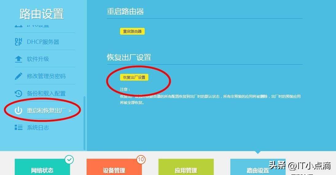

方法二:软恢复即通过登录到路由器中,找到恢复出厂设置进行操作,软恢复需要知道路由器的登录IP地址、登录管理密码。
