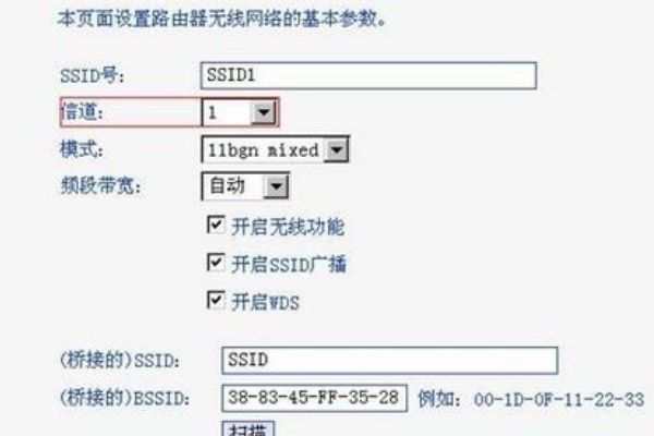

二、设置副路由器
1、修改无线参数并开启WDS扫描信号
电脑连接副路由器,登录管理界面,点击 无线设置 >> 无线基本设置,修改 SSID号 与主路由器相同,固定 信道,勾选开启WDS,点击 扫描。
2、选择主路由器信号
在扫描页面中找到主路由器的SSID,点击 连接。

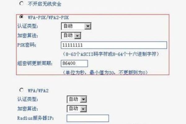

4、设置副路由器的无线密码
点击 无线设置 >> 无线安全设置,选择 WPA-PSK/WPA2-PSK,在 PSK密码 中设置与主路由器相同的无线密码,点击 保存。系统提示“您已经更换了无线设置,重启后生效”,点击 重启,弹出重启提示页面时,点击 确定,等待重启完成。

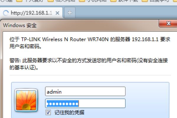

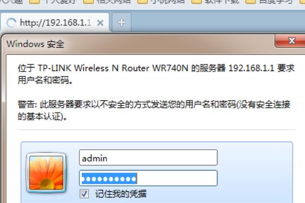

      2、打开浏览器,在地址栏中输入访问地址(买回来的路由器的'说明书上有)。
      3、接下来进入该网址后,就开始创建管理员密码。管理员密码是进入路由器管理页面的密码,凭此密码可查看并配置路由器的所有参数。

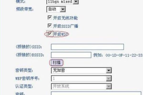

4、在网络参数-LAN口设置中,修改IP地址和第收到其他维修同行的一台路由器不同(防止IP地址冲突),保存,路由器会自动重启;在无线设置基本设置中勾选【开启WDS】,点击【扫描】,搜索周围无线信号。
5、在扫描到的信号列表中选择第收到其他维修同行的一台路由器SSID号,点击【连接】;将信道设置成与第收到其他维修同行的一台路由器信道相同,同时设置加密信息和第收到其他维修同行的一台路由器相同,点击【保存】。

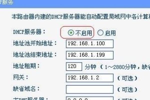

6、关闭DHCP服务器,在DHCP服务器中,选择【不启用】,保存,重启路由器;此时第收到其他维修同行的一台无线路由器与第二台无线路由器已成功建立WDS。
