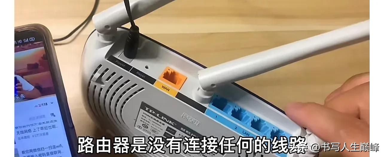

找到家中有废旧的路由器,把家里的宽带信号做一个桥接,这种方法不需要从光猫里接网线,只要路由器通上电源就有网络,美观且方便。
放在家里任何房间,只要通上电源就有WIFF信号。

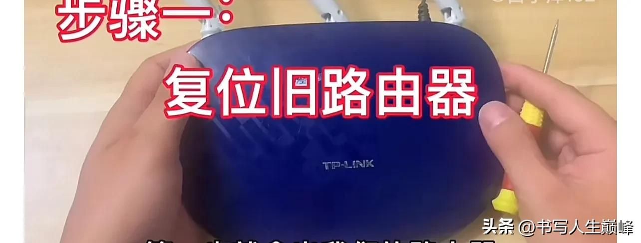

第一步:拿出路由器,把路由器恢复出厂设置,把所有参数都清零,路由器旁边电源键有一个恢复出厂复位键,找一个尖锐的东西把它用力按住,然后路由器的闪光灯有闪烁之后,表示已经清除好了,已经恢复出厂设置状态了。

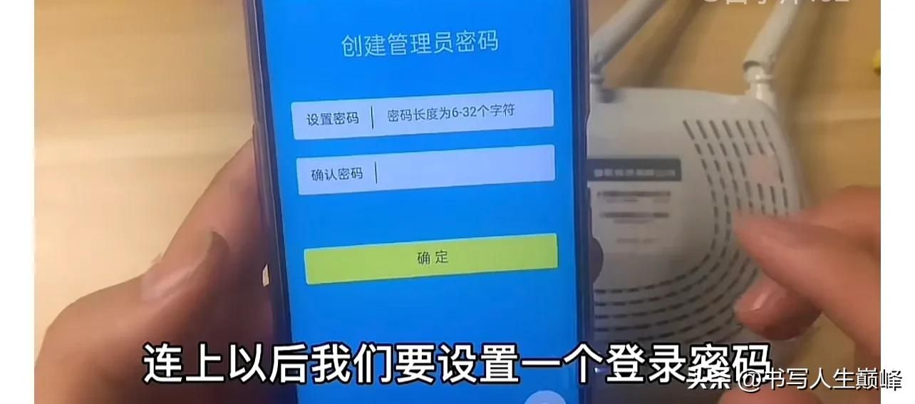

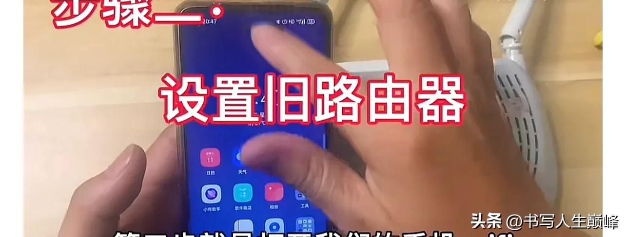

第二步:打开手机WIFF,连接复位后的路由器,连接复位后的路由器是不需要密码,可以直接连上的,连上以后需要设置登录密码。

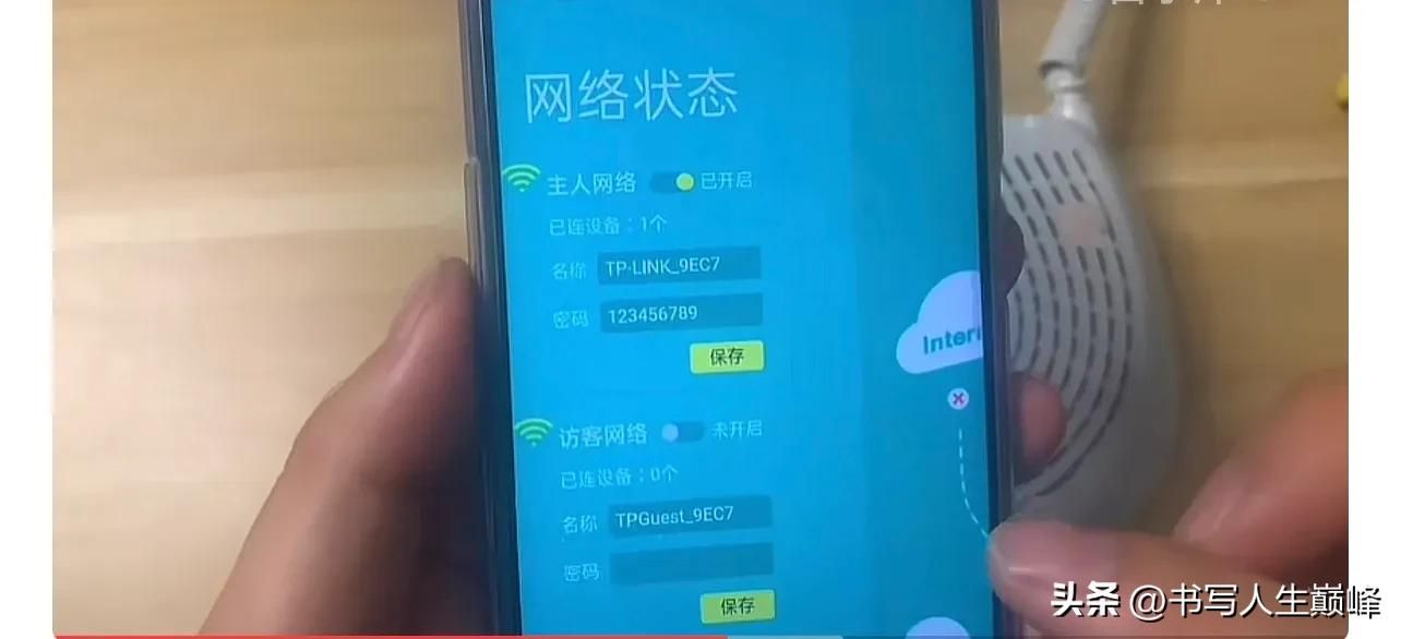

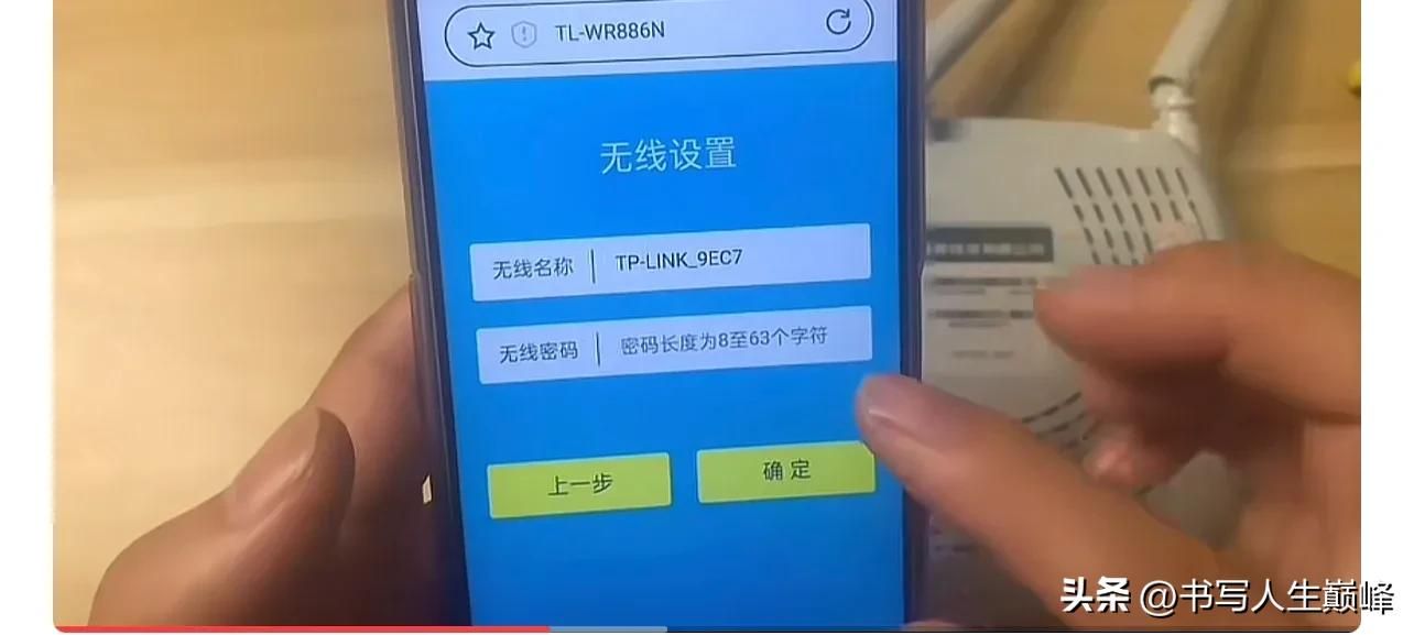

登陆进去之后,需要设置WIFF密码,设置完成后点击返回,因为我们把Wi-Fi密码改了,所以要重新连接路由器。

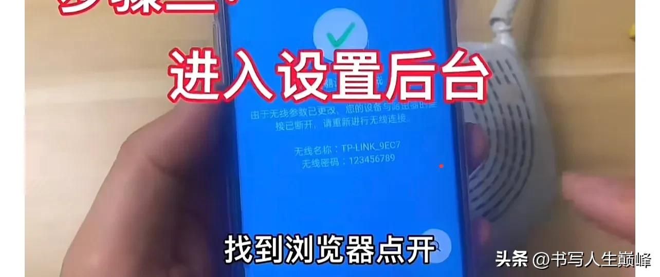

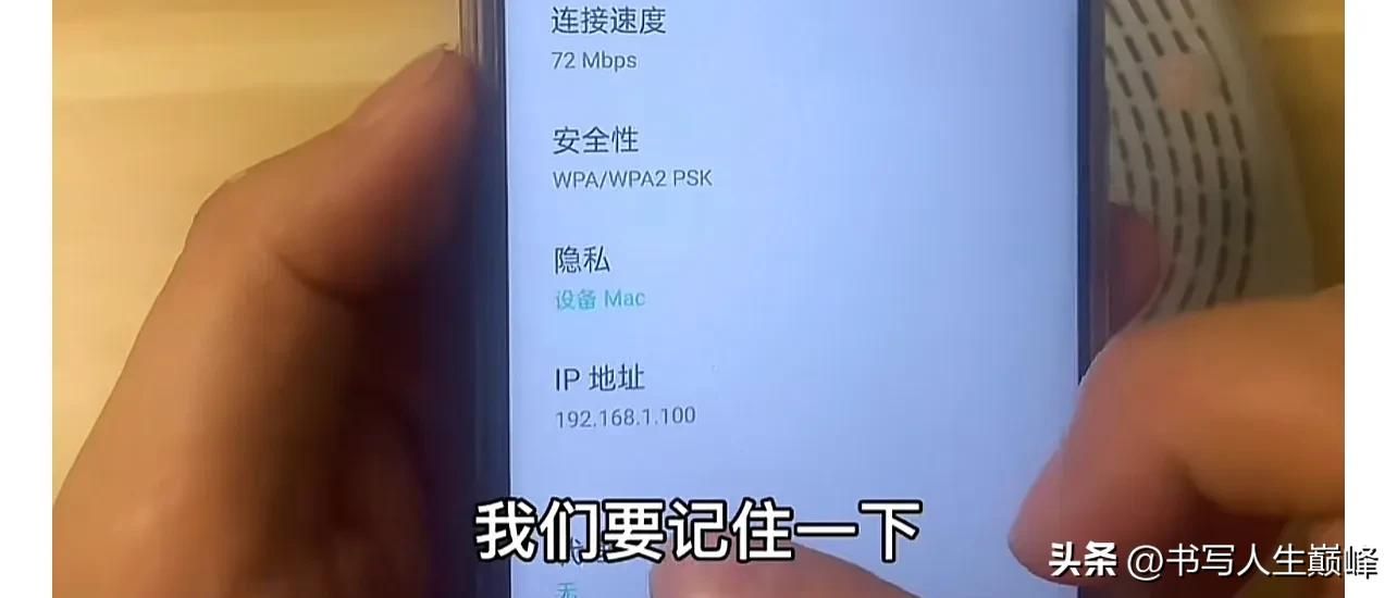

连接成功后会发现后边有个感叹号,我们把它点开,里边有个IP地址,我们要记住,返回手机桌面。

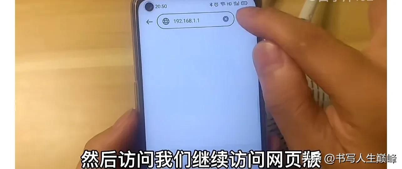

第三步:打开手机游览器,然后输入这个IP地址
继续访问网页版,然后页面就要输入设置好的登录密码,进入到
设置的后台了。

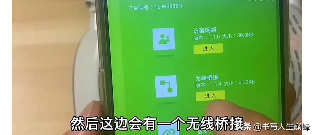

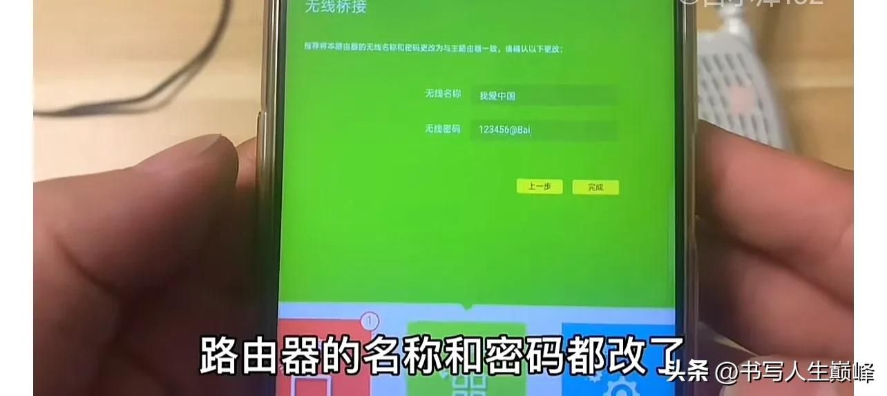

第四步:有四个选项分别是网络状态、设备管理、应用管理和路由器设置,我们需要把应用管理点开

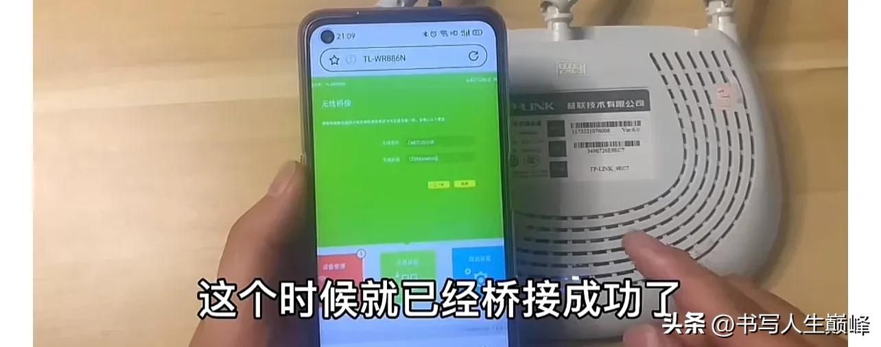

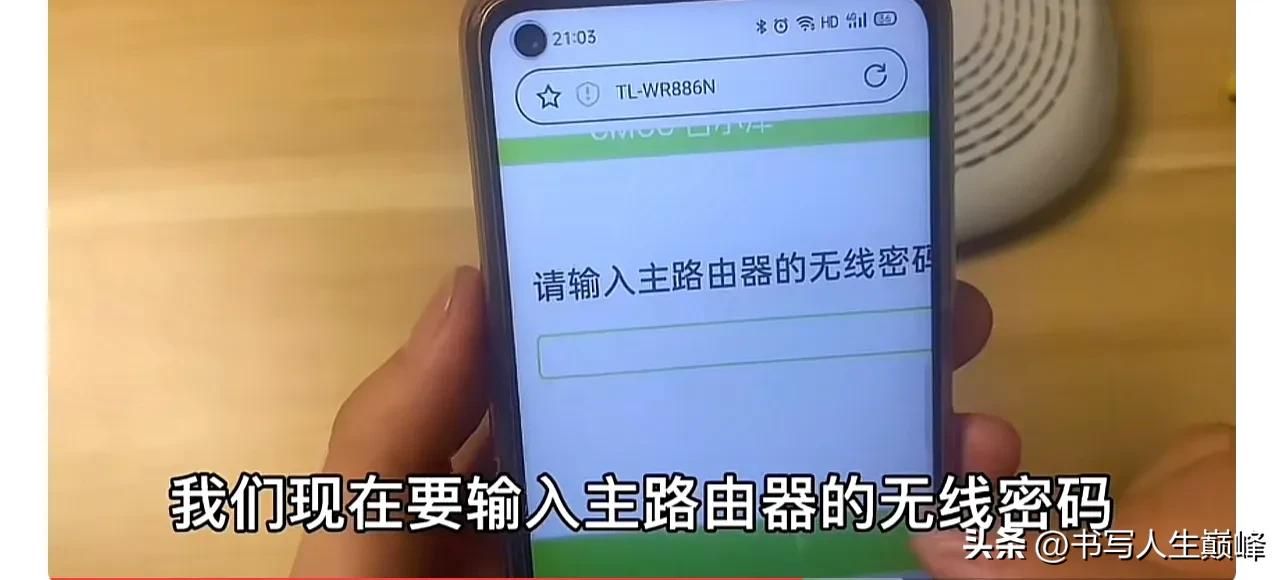

点击无线桥接进入,有个开始设置,点击之后就会扫描我们周边信号比较强的WIFF信号,我们选择我们家里宽带较强的WIFF信号进入
密码输入之后,点击下一步
需要把桥接好的WIFF改一个名称和密码,改好名称和密码最好做一个截图,免得以后忘记。
点击完成就可以了,点击返回,找到手机Wiff重新连接新设置的WIFF名称和密码登录路由器就可以上网了。这样的设置,不懂不会的朋友赶紧去试试吧!
