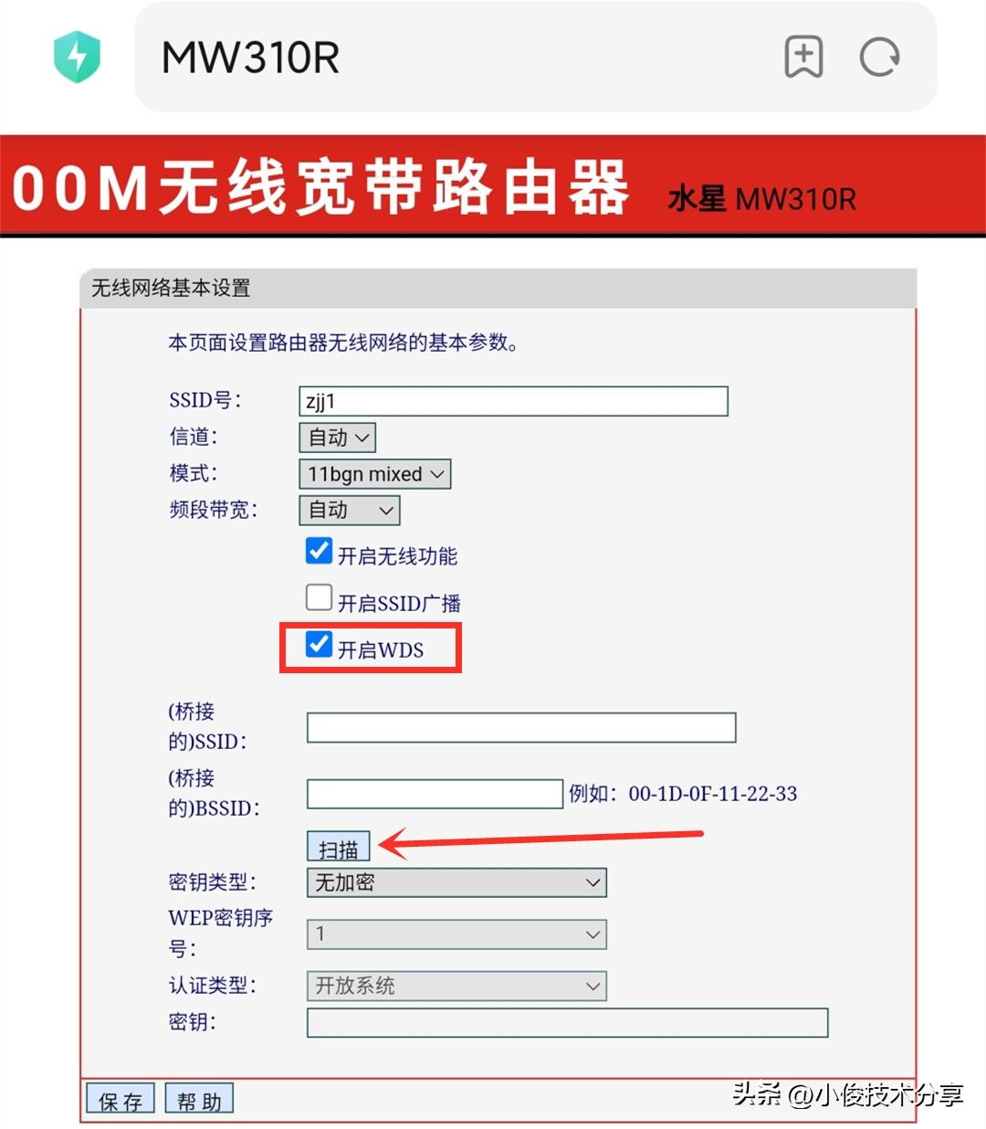

那么在这里我们找到左边的无线设置,点击无线设置这个开关
接着我们选择基本设置,打开基本设置之后,我们在右边首先需要将开启WDS这个前面的对勾点上,这样才能开启成功

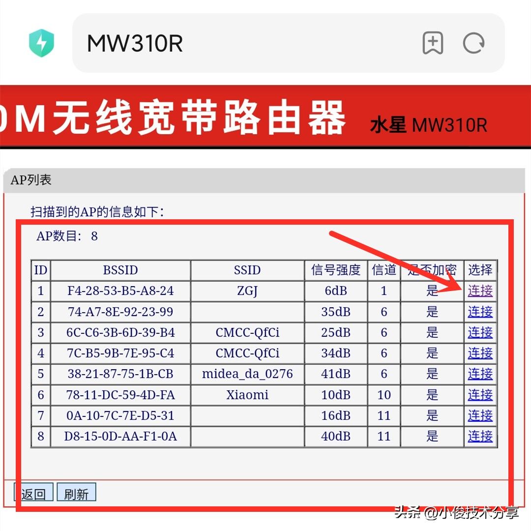

开启成功之后,我们点击下面的扫描,此时就会自动扫描当前可以搜索到的wifi信号,我们找到需要连接的wifi信号,然后点击连接

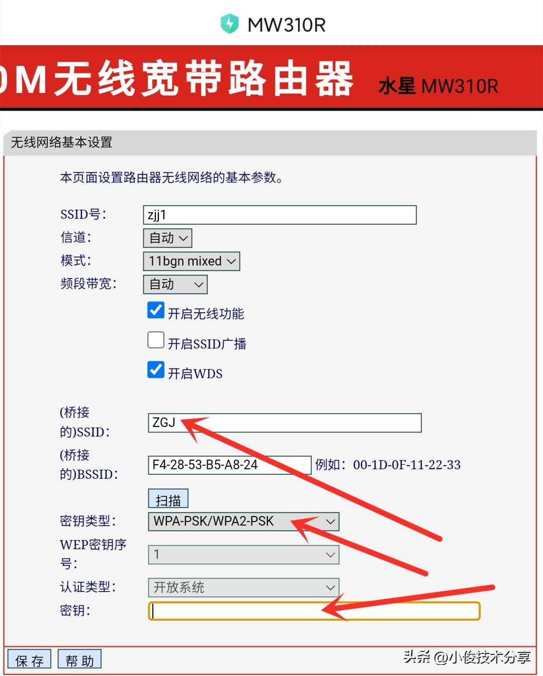

接着就会返回到,WDS桥接界面,此时我们把密钥类型设置为WPA-PSK/WPA2-PSK,认证系统设置为开放系统,接着在下面输入这个wifi的密码就可以了,输入完成之后点击保存!
那么此时,我们就可以连接这个路由器的wifi进行上网了,不过使用这个功能上网的前提是我们需要知道桥接的路由器的密码!
