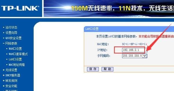

2路由器B(WR740N) LAN口的IP修改
若路由器B的LAN口的IP跟路由器A是一样的,
则LAN口的IP要修改成不同的.比如改成192.168.2.1

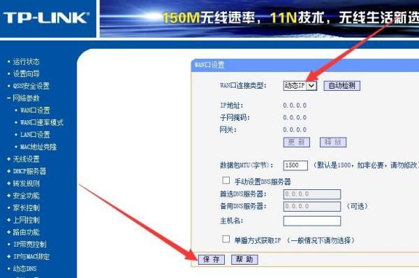

3路由器B WAN口设置的修改,
点击WAN口设置,将路由器B的WAN口连接类型 设置为 动态IP
然后保存.

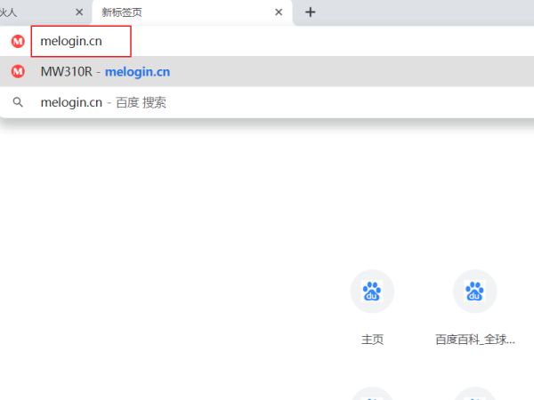

1、在浏览器地址栏中输入水星路由器的登陆地址。

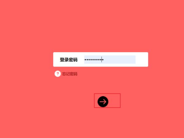

2、输入路由器管理密码,输入完成后点击下方的右箭头进行登录。

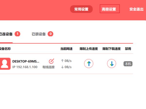

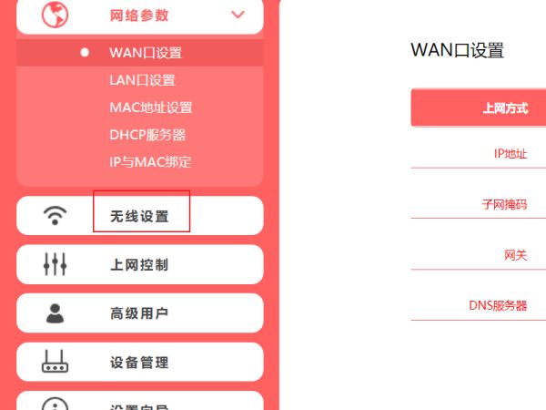

3、进入路由器后,点击界面右上角的【高级设置】。
4、再点击左边工具栏的【无线设置】。

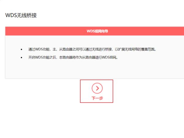

5、继续点击无线设置下的【wds无线桥接】。

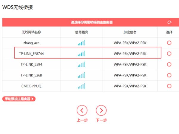

6、接下来需要找到能连接的路由器,继续点击【下一步】。

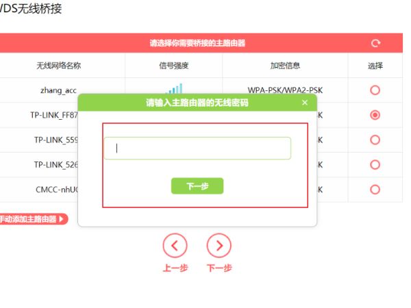

7、在列表中选中需要连接的路由器。

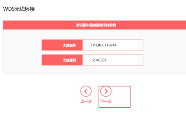

8、输入路由器的连接密码,输入完成后点击【下一步】。

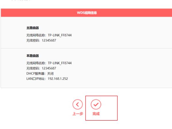

9、确认当前信息是否正确,然后点击【下一步】。
10、在这一界面更改ip地址,按提示更改即可,点击【下一步】。
11、最后点击【完成】等待路由器重启就能上网了。
