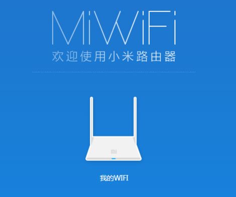

1.保持路由器的正常工作,打开电脑连接小米路由器。在浏览器中输入192.168.31.1(默认IP地址是这个,如果修改过的话,请输入你修改后的IP地址);或者打开miwifi.com进入管理页。
2.进入页面输入路由器密码。然后点击路由设置,然后选择“上网设置”。

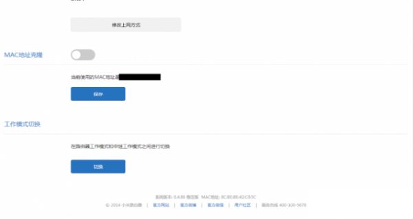

3.在“上网设置”界面中有路由器中继模式的设置项目。下拉找到工作模式切换选项点击“切换”按钮。

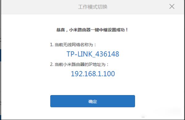

6.搜索完成后,会选择一个路由进行连接。并点击“一键无线中继”按钮。等待大约30s以后,页面会弹出提示“小米路由器一键中继成功”的消息提示。

拉到最下面,有个工作模式切换
点击“切换”按钮,选择中继工作模式

点一键中继
mini会自动完成中继的设置,并且会将管理后台的地址改为主路由同一网段下(ip地址必须记下来,这是以后管理小米路由器的ip,以后就不是www.miwifi.com进入了,而是这个ip地址进入)

(1) 进入路由器管理界面,路由器设置-----上网设置------工作模式切换

(3) 记录中继后小米路由器的无线信号和管理地址,方便以后管理和连接小米路由器。
这样就完成了小米路由器有线中继,中继后的无线密码和管理密码与中继前的无线密码和管理密码一致。
