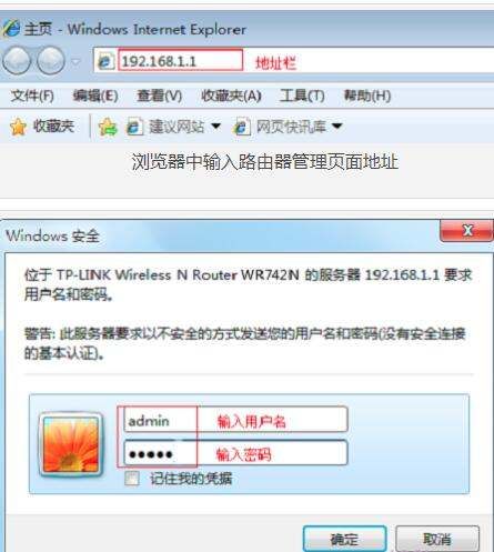

二、win10怎么重新设置路由器密码
设置方法:
1、登录到设置界面:在浏览器中输入路由器的管理页面地址:192.168.1.1——>输入原来的登陆账号、密码,进入到设置界面。
2、点击“系统工具”——>“修改登录口令”选项,然后在右侧界面中,在“原用户名”、“原口令”后面填写原来的登陆帐号、登录密码——>在“新用户名”、“新口令”、“确认新口令”后设置新的用户名、登录密码——>最后点击“保存”
注意问题:
点击“保存”按钮后,会退出当前的登录状态,需要使用新的登录密码,重新登录到设置界面。
有的型号的路由器,不能修改登陆帐号,只能修改登陆密码,这一点请大家注意。
目前,TP-Link、迅捷、水星新推出的路由器,已经没有登陆帐号了;第一次打开管理页面的时候,系统会自动提示用户设置一个管理员密码(也就是登录密码)。
