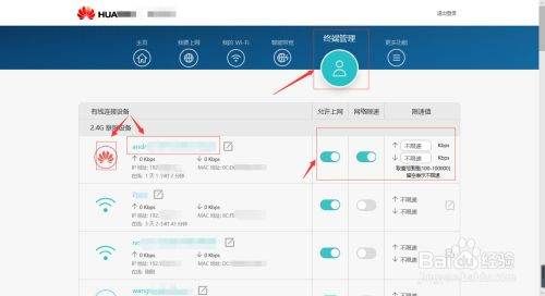

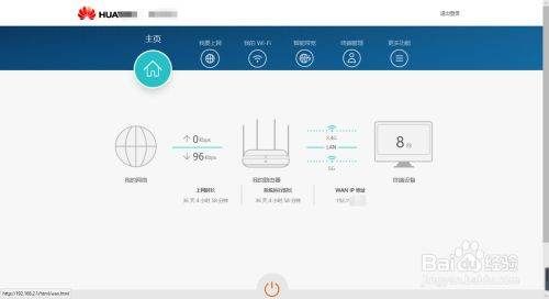

1、电脑或手机进入路由器的后台管理页面,路由器的后台管理页面地址通常会在路由器底部进行说明,路由器管理页面如图所示。
2、方法一:进入路由器的“终端管理”页面,这里可以看到所有连在路由器下的设备,可以根据设备的图标和名称判断连接设备的类型,找到需要限制的设备,然后在右侧选择是否允许上网,或者进行限速。

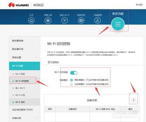

3、方法二:进入路由器的“更多”页面,左侧选择Wi-Fi设置--Wi-Fi访问控制,右侧打开Wi-Fi访问控制,可以选择控制模式为黑名单模式或者白名单模式,然后将需要拉黑的设备加入黑名单,点击右下角的“+”,将设备的MAC粘贴进去即可,设备的MAC可以从“终端管理”页面获取。
