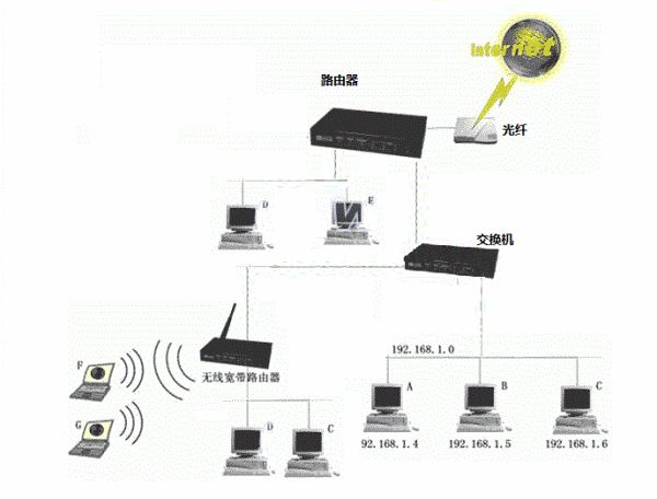

一、在有交换机的情况下怎么安装无线路由器
有交换机的网络中,无线路由器的安装配置方法:
1.将无线路由器连入交换机。
将交换机网线与路由器的WAN口连接,当路由器WAN口灯闪烁表示连接成功。

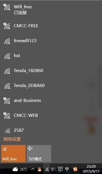

电脑搜索路由器WiFi名(默认WiFi名位于路由器背面铭牌),连接wifi网络。第一次使用路由器一般不用输入wifi密码。

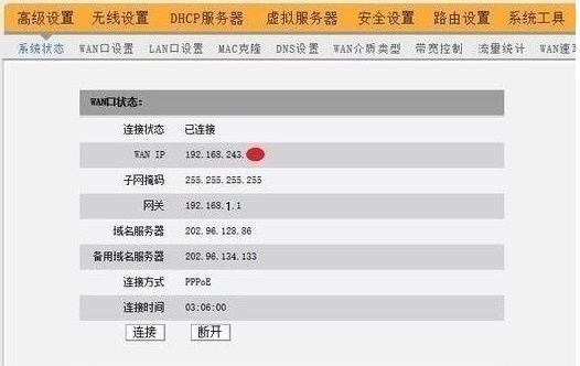

4.设置无线路由器上网方式。
进入高级设置中的WAN口设置。如果宽带服务需要拨号请选择PPPOE拨号,否则可以选择DHCP自动获取。PPPOE拨号要输入宽带账号密码,连接模式选择自动连接。DHCP自动获取则不用填写。

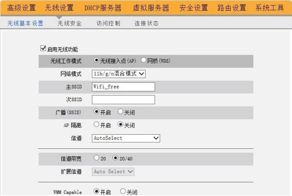

5.设置WiFi名及WiFi密码。
进入无线设置中的无线安全,安全模式选择WPA2-PSK模式。WPA加密规则选择AES。设置无线网络秘钥。
6.设置完成后路由器会自动重启,请输入新的WiFi密码进行连接,即可进行网络访问。
二、我从交换机上装一个无线路由器有如何安装你从交换机拉过来的网线插电脑也是要拨号上网吧,是的话,那无线路由器的设置和常规设置时一样的。
1、硬件连接:交换机+无线路由器+电脑。
    交换机拉过来的网线插在无线路由器的WAN口,无线路由器LAN口接出的网线插到电脑。

    连接好后打开无线路由器管理界面,选择拨号方式,有三种:PPPOE(ADSL拨号)、DHCP动态IP 、Static固定IP,这里你选择PPPOE(ADSL拨号),输入上网账号和密码即可。

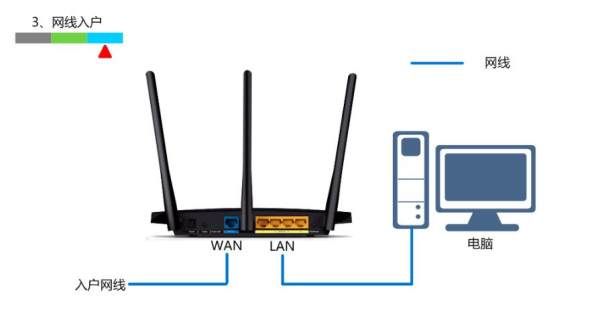

无线路由器设置 wan口静态ip地址
1、首先按照说明书将入户网线连接到路由器的WAN口,然后用网线将路由器的LAN口与电脑连接。打开电脑,电脑ip地址为自动获取,打开IE浏览器,在地址栏输入获取的ip地址网关:192.168.1.1或者192.168.0.1,输入帐号和密码admin(都一样),修改无线路由的lan口地址,防止和上级ip地址再一个网段而冲突。比如改为192.168.5.1
2、进入路由以后选择设置向导,然后wan口选择连接方式选选静态连接,就是上一级交换机网段的ip地址192.168.0.153,子网掩码,网关,DNS等;然后保存!路由器重启以后,进入路由,选择无线网络设置----开启无线,开启广播---然后无线安全设置----你选择频段 WEP 、WAP/WAP2、WAP-PSK/WAP2-PSK.其中任意一中频段-----输入你自己的密码就行了!保存---重启路由!搞定!
