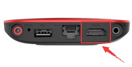

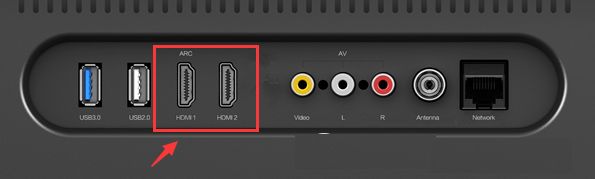

1、【新电视连接方法】拿到电视盒之后,可以看到HDMI接口,用HDMI线插入这个接口。
2、然后在电视机接口处找到HDMI接口,用HDMI线与电视盒的HDMI 接口连接起来,最后接通电源即可。

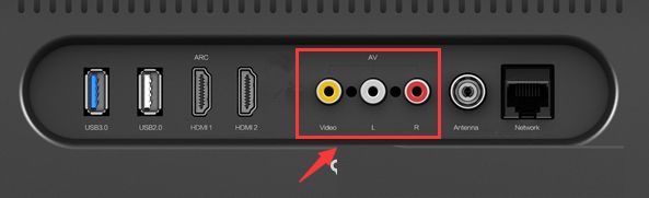

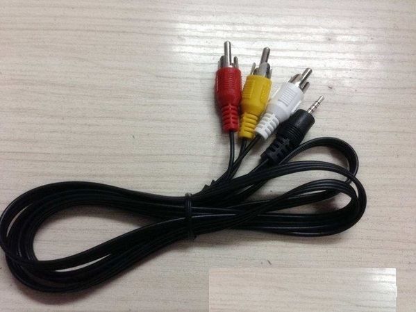

3、【老式电视连接方法】老式电视机一般不具备HDMI接口,但是有AV接口,同样可以连接到电视盒上。首先准备一条一拖三AV线。
4、找到电视盒接口处的“AV”接口,用黑色单头连接。
5、找到电视背后的接口处,按照对应颜色,连接其余三个接口,接通电源即可。

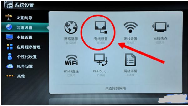

6、 打开电视机,用遥控器操作电视机,进入“系统设置”。
7、 在系统设置的界面下,选择左边的“网络设置”,点击后右边即出现网络设置的详细界面,选择“有线设置”点击进入。
8、进入有线设置后,点击”有线:自动获取IP“,电视机即可检测网络信号并取得IP地址;表示电视机已经成功连接网络。

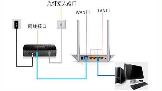

一、先连接电脑和路由器,设置路由器连接宽带网络;
1、先按下图连接宽带猫、路由器和电脑;用网线连接猫和路由器的WAN口,使得路由器接收到网络信号;再用网线连接路由器的LAN口和电脑主机的网络端口,使得电脑接收到路由器传输的网络信号。

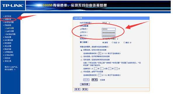

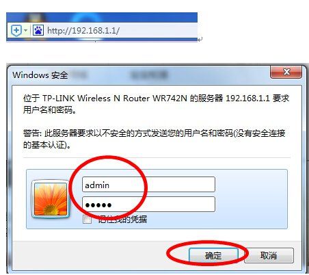

2、通电启动猫、路由器、电脑;打开电脑上的浏览器,输入路由器(以TPLink为例)的设置网址“191.168.1.1”,在弹出的用户名和密码对话框里都输入“admin”,“确定”后即可登录路由器的设置界面。
3、在路由器的设置界面下,点左侧网络参数下的WAN口设置,输入用户所在网络的宽带账号和密码,然后点击保存;路由器即可成功连接到宽带网络。
4、完成路由器的设置后,保存、退出路由器的设置,重启路由器。此时电脑就可以连接路由器上网了,可以随便打开网页上网测试。

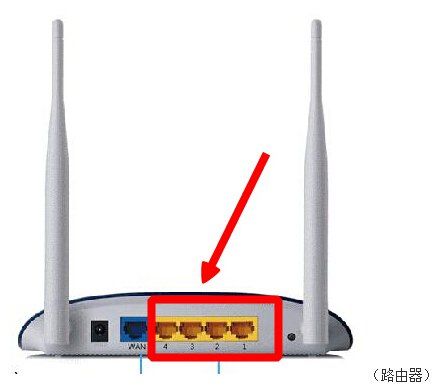

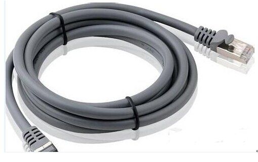

1、需要的条件:电视机、已联网的路由器、网线;
2、将网线一头接路由器的LAN端口,另一头接电视的网络接口。

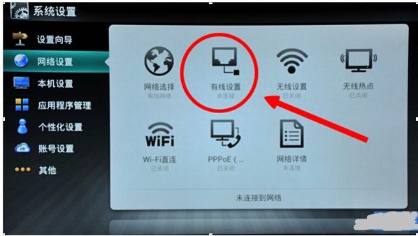

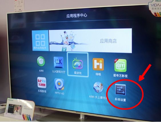

3、打开电视机,用遥控器操作电视机,进入“系统设置”;
4、在系统设置的界面下,选择左边的“网络设置”,点击后右边即出现网络设置的详细界面,选择“有线设置”点击进入。
5、进入有线设置后,点击“有线:自动获取IP”,电视机即可检测网络信号并取得IP地址;表示电视机已经成功连接网络;
6、 通过以上的设置,网络电视机就可以连接路由器上网了。
