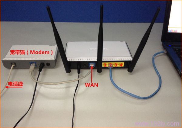

1、宽带是电话线接入时:
请准备2根较短的网线,360路由器的WAN口用网线连接宽带猫(ADSL Modem)。电脑用网线连接到360路由器1、2、3、4接口中任意一个,连接方式如下图所示:
宽带是电话线接入时,360路由器的正确连接方式

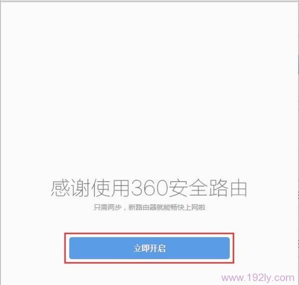

2、点击“立即开启”
点击“立即开启”

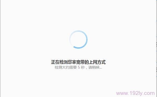

3、360路由器会自动检测上网方式,如下图所示
360路由器正在自动检测上网方式

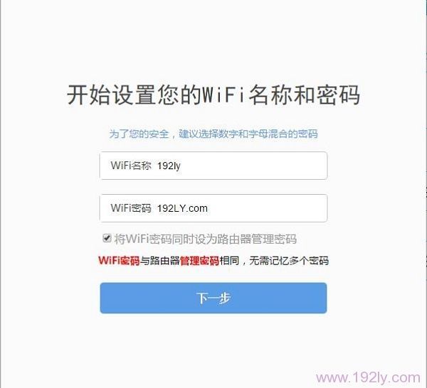

6、当360路由器连接成功后,就会提示设置“WiFi名称”、“WiFi密码”,如下图所示,按照提示设置
设置360路由器中的WiFi名称和WiFi密码
注意问题:
(1)、建议勾选“将WiFi密码同时设为路由器管理密码”;勾选后,360路由器的管理密码(登录密码)和WiFi密码是一样的,小编强烈建议大家勾选这一项。
(2)、WiFi名称,建议用字母、数字设置,不要用中文汉字。
(3)、WiFi密码,建议用大写字母+小写字母+数字+符号的组合来进行设置。

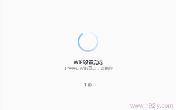

7、等待WiFi配置成功
正在配置WiFi信息

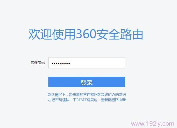

第四步、检查设置是否成功
1、输入WiFi密码,重新登录到360路由器的设置页面,如下图所示
输入关联密码,重新登录到360路由器设置页面
2、登录后,查看“连接状态”,如果显示:正常,说明360路由器上网设置成功,可以正常使用了。

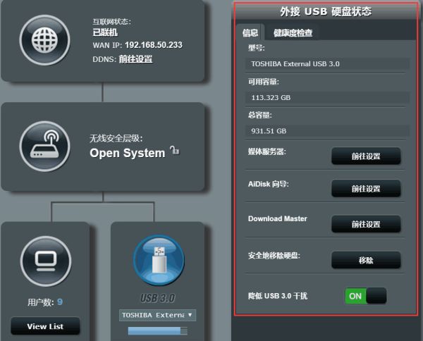

华硕RT-AC68U路由器配备了USB3.0接口,可接上USB硬盘作为网盘的存储空间。
具体设置步骤如下:
1、在电脑端的浏览器输入192.168.1.1进入路由器后台设置界面,在路由器首页,确认USB硬盘已经挂载成功,如下图。

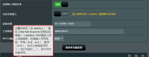

2、点击左侧USB相关应用,选择网络共享(Samba)/云端硬盘功能后即可使用。

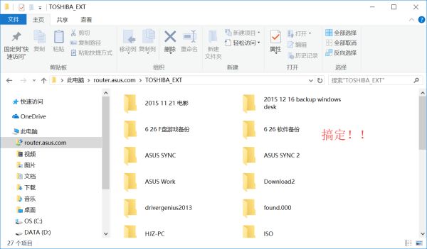

3、设置完成后,访问硬盘的方法。
4、打开任意文件夹,在如下图红框中输入\\设备名称(如\\RT-AC88U-16E8)即可。

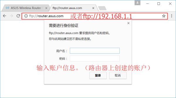

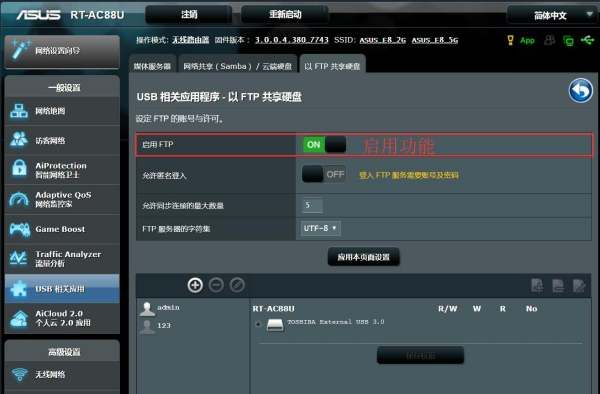

5、以FTP共享硬盘,功能演示。

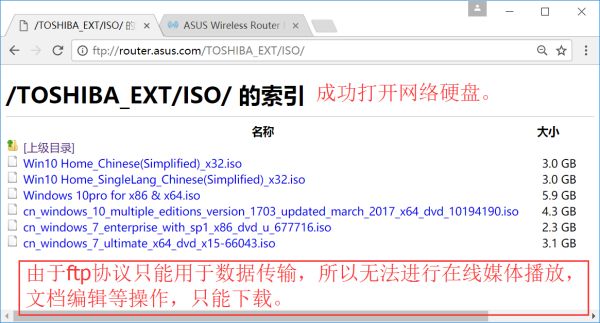

6、打开浏览器,在浏览器网址栏中键入如图所示信息。

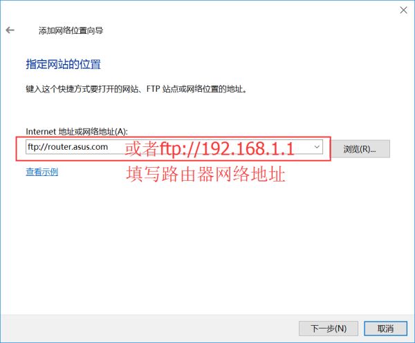

7、快捷方便地使用FTP功能。打开“我的电脑”,进行如下图所示操作。
8、依照提示,一步一步添加网络位置。

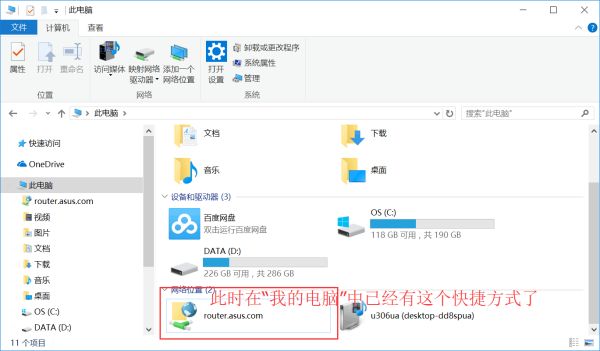

9、完成后发现在“我的电脑”中,已经有此FTP服务器的快捷方式了。
10、双击访问,输入正确的账户信息(账户在路由器FTP页面中添加)。
