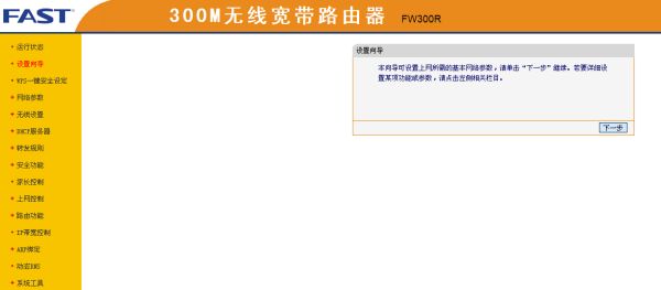

路由器和宽带猫连接后需要进入路由器后台进行参数设置才可以使用的
打开浏览器输入管理地址一般是192.168.1.1,然后输入默认的登录密码admin登录后台。

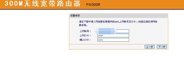

选择设置向导,点击下一步根据提示输入宽带帐号和密码

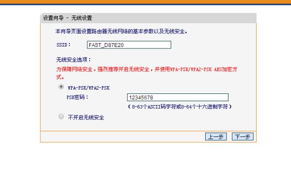

然后点击下一步,设置无线wifi的连接密码和ssid。
设置完成后,保存重新启动就可以了。

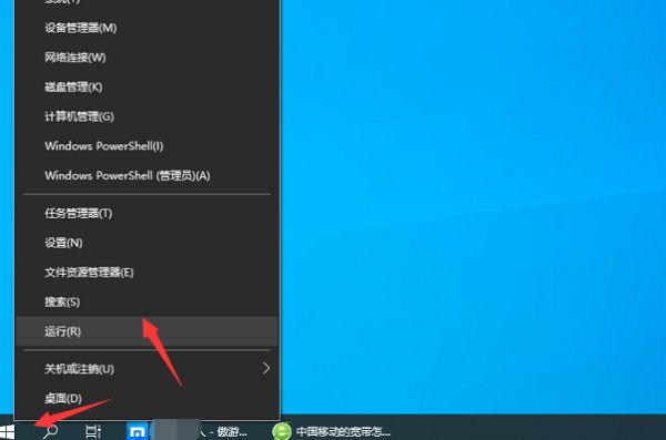

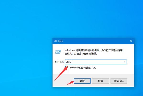

1、在电脑连接光猫且可以上网的前提下,点击电脑右下角的开始,选择运行。
2、在出现的对话框中输入CMD点击确定。
3、在出现的页面中输入IPCONFIG按回车,并记下其网关IP地址。

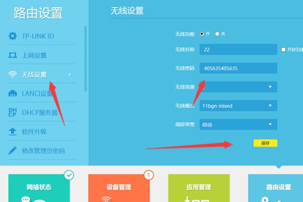

6、点击无线设置,勾选开启无线并输入需要的名称以及密码点击保存。

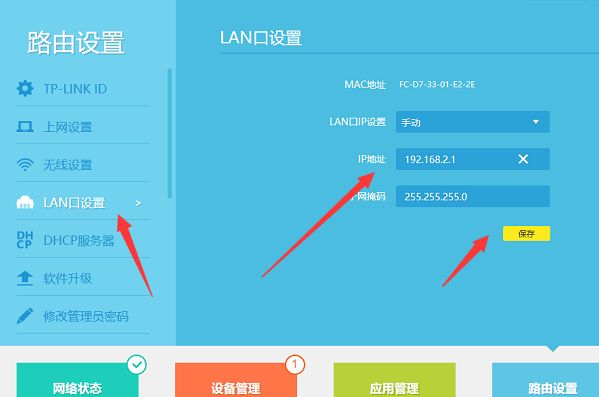

7、点击LAN口设置,将其IP地址修改为不同于光猫的IP地址并点击保存。

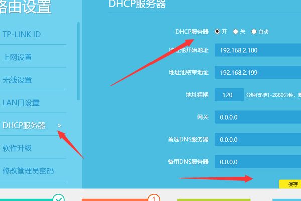

8、再点击DHCP服务器,勾选开启DHCP功能以后点击保存。

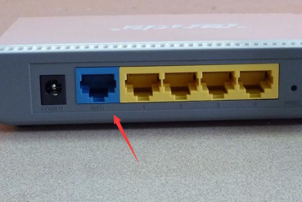

9、此时将该光猫的网线插入到路由器的WAN口。

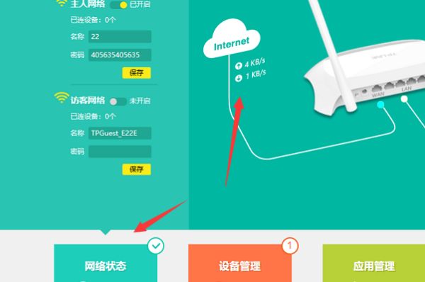

10、连接完成以后点击电脑路由器后台的网络状态即可看到已经连接上了光猫且有网络传输数据并可以正常上网了。

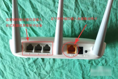

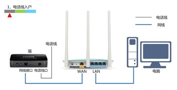

如果移动路由器支持WAN/LAN自适应,那么将从光猫的网口/LAN口接出来的网线,连接到移动路由器上任意一个网线接口都可以的;有电脑上网的话,连接到移动路由器剩余接口即可。
如果你的移动路由器不支持WAN/LAN自适应,那么一定要把从光猫的网口/LAN口接出来的网线,连接到移动路由器的WAN口。如果还有电脑上网,连接到移动路由器上的LAN口即可。
正确连接移动路由器和光猫后,还需要登录到移动路由器的设置页面,设置好上网参数、wifi名称和密码,完成所有的设置步骤后才可以上网。下面以360 T5G移动版路由器为例进行演示介绍。

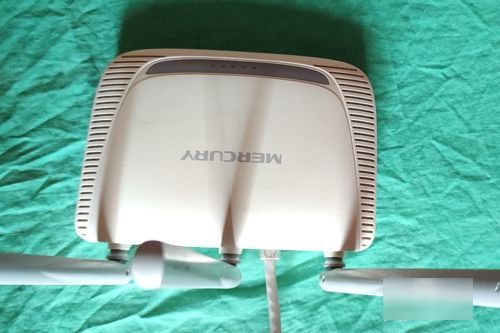

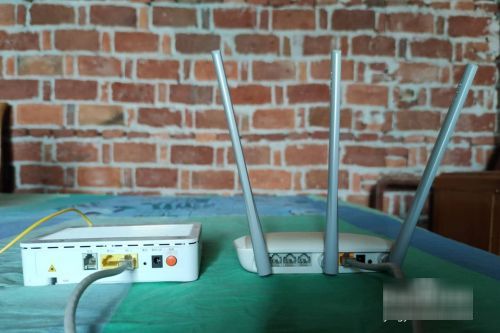

工具/原料:光电猫 路由器 网线2根
1、第一步;准备好所有移动网卡设备之后,先将光电猫的网卡输出端一端插入网线。
2、第二步:插好光猫充电电源,还有WIFI电源。
3、第三步:将光猫和路由连接。插入好网线,见图解。
4、第四步: 通过路由器的网址登陆进去,设置好相应账号密码,设置好后,路由器会自动连接你家的网络。连接好所有网线和设备后,你可以开启电脑或连接手机试试网络信号。
