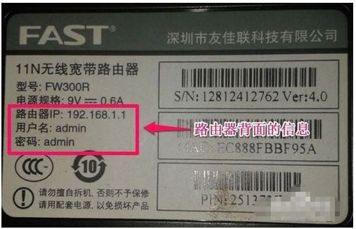

要通过路由器主页去设置,路由器背面有主页网址和用户名密码,可以登录主页进去设置,具体方法如下:

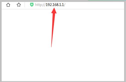

1、首先查看路由器背面,上面有路由器主页网址,如下图所示;

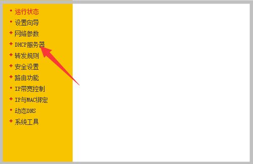

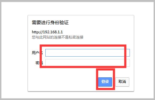

2、然后登录我们的主路由器,输入主路由器的地址账号密码登录,如下图所示;
3、然后在调整出来的页面数量用户名和密码,如下图所示;

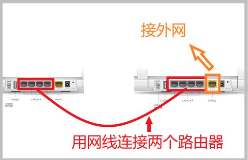

6、将第二个路由器连接到第一个路由器:使用网线插入第一个路由器的任意一个LAN口即可(接口名称路由器上一般有标识)。

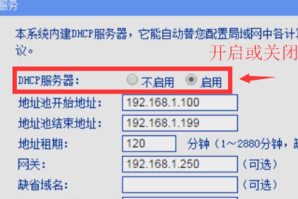

注意事项:
插入第二个路由器的任意LAN口的同时要关闭DHCP服务。

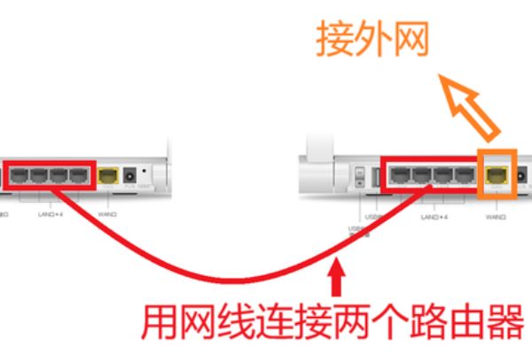

  1、首先,第收到其他维修同行的一台路由器作主路由器,需要完成以下功能:连接外网、给其它电脑分配IP。所以第收到其他维修同行的一台路由器的WAN口(路由器后面蓝色或黑色的接口,有WAN文字标识)插外面拉进来的网线。同时开启DHCP服务。
  2、其次,第二台路由器用网线插到路由器后面一排插口(即LAN口,一般是黄色,标注有1234的数字)中的任意一个,而不是那个单独的、黑色的WAN口。同时需要关闭DHCP网络;
  3、再者,其它第N台路由器都参照第二台的设置和连接方式,可以接到第二的LAN或第收到其他维修同行的一台或其它台的LAN口都行。需要注意的是,所有路由器都是通过LAN口串联起来的,除第收到其他维修同行的一台的WAN口还插外网网线外。

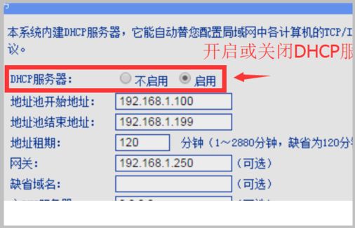

1、首先,需要收到其他维修同行的一台路由器作为主要的路由器,这个路由器负责连接到互联网,其他的路由器与之相连。需要在路由器设置里面开启DHCP服务。
2、将第二个路由器连接到第一个路由器:使用网线插入第一个路由器的任意一个LAN口(接口名称路由器上一般有标识),然后插入第二个路由器的任意LAN口,同时要关闭DHCP服务。
