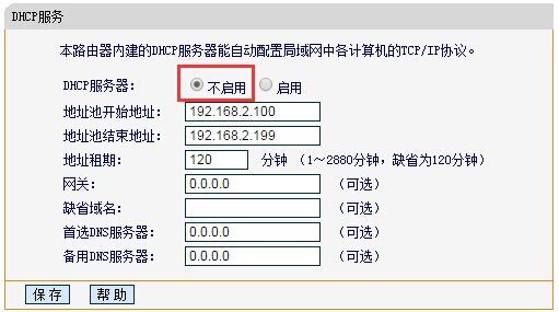

方法2:【关闭路由器的DHCP】
1、进入路由器:
打开浏览器,在地址栏输入192.168.1.1(一般路由器地址是这个或者查看路由器背面的登录信息)进路由-输入用户名,密码 ,(默认一般是admin)。
2、点击DHCP服务器---DHCP服务,勾选不启用DHCP服务器。
