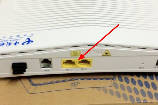

一、怎么在电信路由猫后面在接一个路由器
由于宽带已经在光猫上连接了,所以新增的路由器无需设置宽带连接,使用网线将光猫与路由器的LAN口连接,然后设置路由器的无线wifi即可。操作步骤如下:
1、将网线插入电信猫LAN口和路由器LAN口;
2、在浏览器输入路由器后台登录地址,进入路由器后台管理登录页面;
3、点击“路由设置”;
4、点击选择左侧“DHCP服务器”;
5、选择“关”,此处一定要关闭路由器的DHCP功能,因为光猫已经打开了DHCP功能,多个DHCP功能会产生冲突,导致网络不稳定;
6、选择左侧的“无线设置”,点击进入;
7、将无线功能打开,然后设置无线名称和密码;
8、最后保存,路由器即可设置完成。
