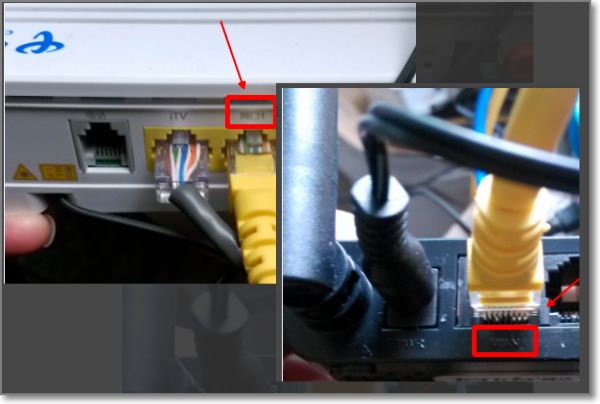

1、首先:注意连接口,不要将连接口连接错误了。一般连接口处都会标示的。如下图所示:注意:从电信猫接口出来的网线连接无线路由器的Wlan接口。

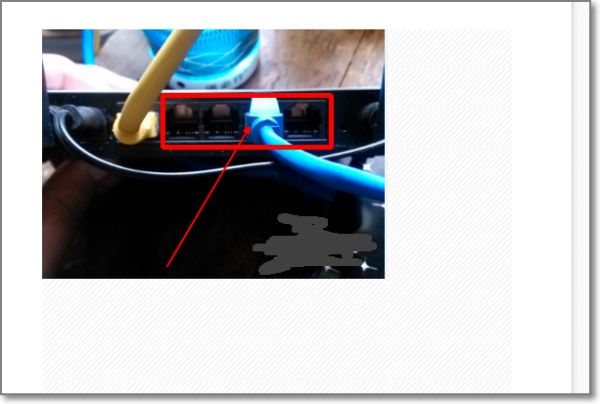

2、无线路由器其他的接口接出一根网线连接电脑,小编无线路由有四个接出接口,任选的其中一个连接的电脑。

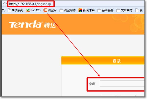

3、网线连接电脑完成后,查看路由器背面,可以找到路由的登录以及设置方法,小编的是:192.168.0.1,默认密码为:admin,如下图所示:
4、在电脑端网页上输入192.168.0.1,并输入密码,打开路由器的设置界面。如下图所示:

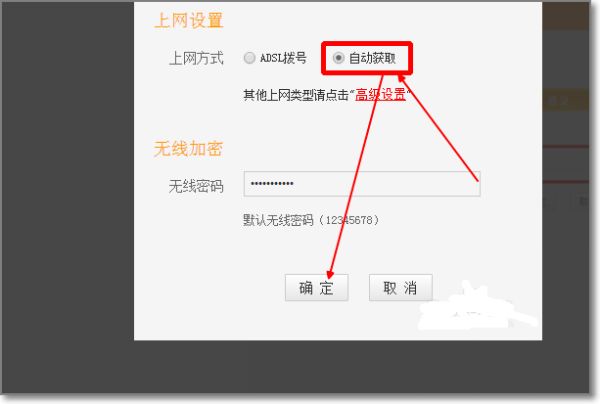

5、登陆完成后,这里直接选择自动获取,如下图所示:

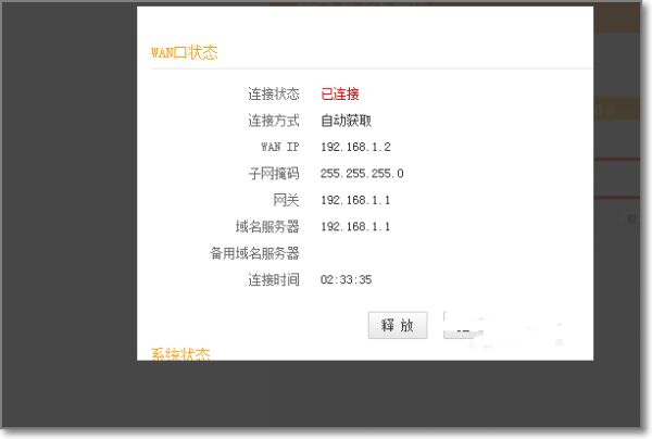

6、如果选择自动获取不成功的话,可以进入高级设置。查看wlan的设置状态,按照其进行设置,如下图所示:注意:本款电信光纤猫的默认网关为:192.168.1.1.

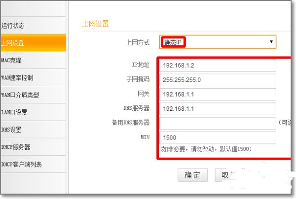

7、由于电信光纤猫不需要宽带的账号以及密码,所以还可以进行静态ip的一个设置。如下图所示:连接和设置完成后就可以上网了电脑。

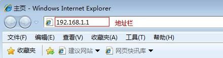

  3、打开浏览器,在地址栏中输入无线路由器登陆地址:192.168.2.1并回车,输入管理用户名:admin,密码:admin,点击确定;

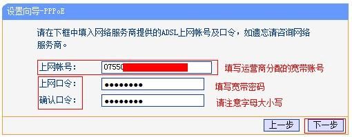

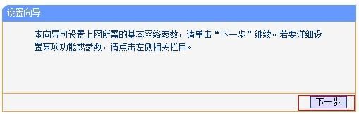

  4、进入无线路由器后,点击左边栏设置向导,下一步,选择ADSL虚拟拨号(PPPOE)上网方式,下一步,输入宽带账号和密码,下一部;

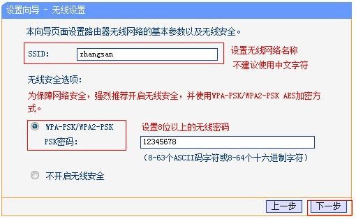

  5、SSID框里设置无线网络名称,PSK框里输入最少8位数的无线网络密码,下一步;
