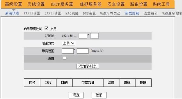

一、无线路由器怎么设置用手机上网速度
通过网速限制可以限制手机上网速度。
无线路由器设置WIFI网速限制的方法:
1.系统连接wifi网络。
2.打开电脑浏览器,输入路由器背后铭牌的网关ip地址(一般是192.168.1.1),进入网关配置界面。
3.进入DHCP客户端界面,使用静态分配,将分配了IP地址的手机与专门用于限速的IP地址绑定。
4.进入路由器高级中的带宽控制设置界面,输入需要限制网速的手机对应的ip地址所在范围,设置限制宽带,点击启用即可。
