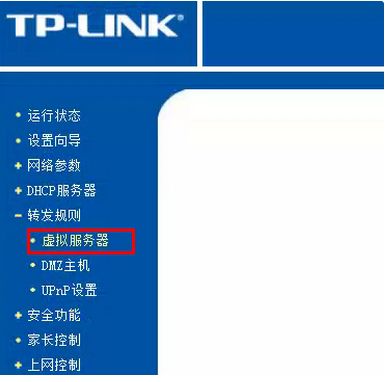

2、打开tp-link系统里面之后,找到 “转发规则”---“虚拟服务器”如下图

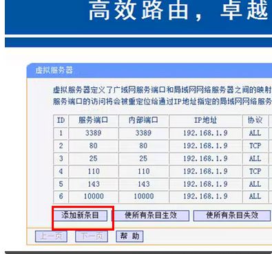

3、点击之后,进入“添加新条目” 根据内部端口和需要映射的IP地址

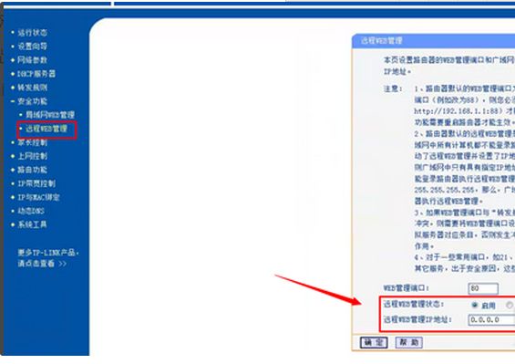

4、除此之外,如果映射的80端口外网访问是路由器不是需要映射的服务器,这也就是web远程管理。找到 安全功能---远程web管理  把远程web管理关掉,或者修改其他端口即可。
