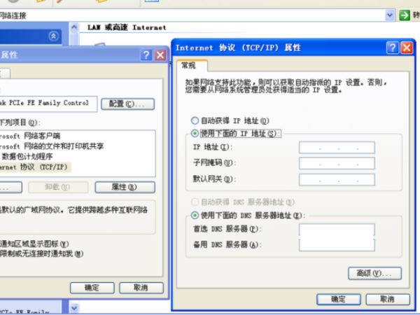

1、点击使用下面的IP地址,设置如下:IP地址: 192.168.1.2,子网掩码: 255.255.255.252,默认网关: 192.168.1.1.

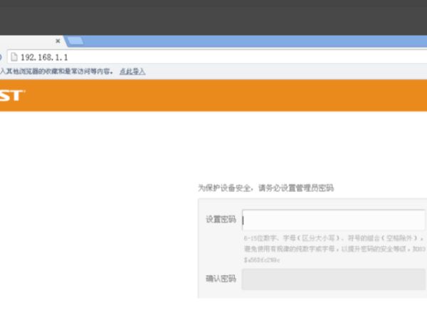

2、打开浏览器,输入192.168.1.1,电脑②就会出现如改图类似的,就是要设置密码,密码要自己记得,不能忘记。
3、密码设置完之后,就会进入路由器的设置页面。
4、设置完以后,找到网上邻居,找到网络连接,右键本地连接。

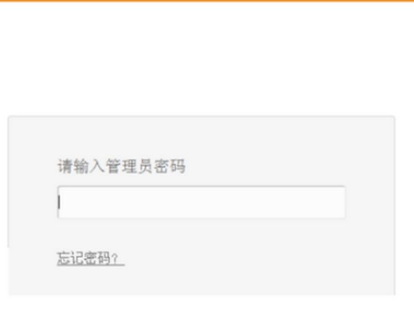

5、在浏览器网址栏输入:192.168.3.1,输入完转到会出现改图,输入你之前设置的路由器密码。
6、PSK密码 这个就是你新WIFI的密码,自己设置好。然后一直下一步,最后点击完成就设置成功了。检验下能否上网,如果能上网就没问题了。

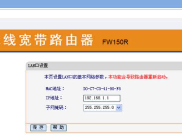

1、先将电脑连接从路由器的LAN端口,把从路由的IP地址改了。例如多数的路由器地址都是192.168.1.1,我们只要将从路由器IP地址改为192.168.1.10即可;

(一)“上下级”关系方式——确保两台路由器LAN口的IP地址的前三组不同,比如上级路由器是192.168.1.1,那么下级路由器可以是192.168.2.1;
