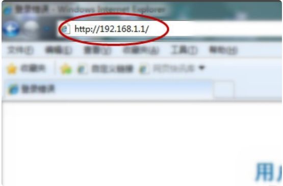

1.将线路连好,wan口接外网(即ADSL或别的宽带),LAN口接内网即你的电脑网卡,将自己的电脑IP配置192.168.1.x ,网关和dns指向路由器,即为192.168.1.1,打开电脑上的Internet Explorer,输入http://192.168.1.1/。

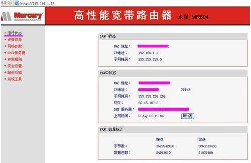

3.运行状态,显示我们路由器当前内、外网的信息。

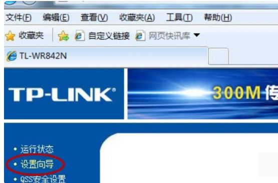

4.设置向导设置路由的基本参数。

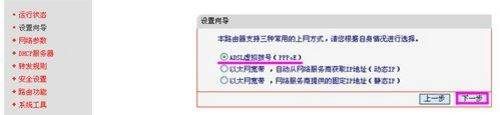

5.WAN口连接类型是指本路由器支持三种常用的上网方式,请您根据自身情况进行选择。如果您的上网方式为动态IP,即您可以自动从网络服务商(例如:中国电信)获取IP地址,请选择“动态IP”;如果您的上网方式为静态IP,即您拥有网络服务商(例如:中国电信)提供的固定IP地址,请选择“静态IP”。

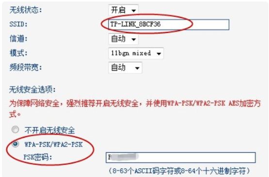

6.然后下一步后进入到的是无线设置,我们可以看到信道、模式、安全选项、SSID等等,一般SSID就是一个名字,你可以随便填,然后模式大多用11bgn.无线安全选项我们要选择wpa-psk/wpa2-psk,这样安全,免得轻意让人家破解而蹭网。

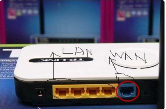

1、首先,将路由器连接电源,然后将网线插入WAN接口(通常为蓝色),如下图所示,然后进入下一步。

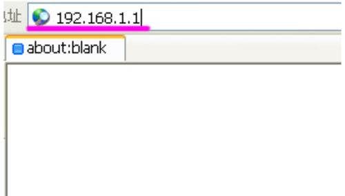

2、其次,完成上述步骤后,进行路由器设置。打开浏览器并在浏览器中输入地址。如下图所示,然后进入下一步。

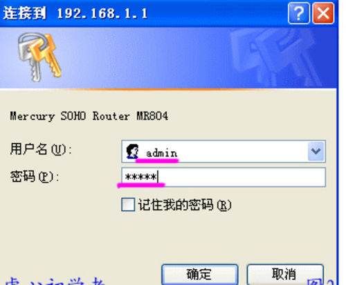

3、接着,完成上述步骤后,会出现一个对话框,输入相应的用户名和密码,如下图所示,然后进入下一步。

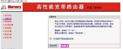

4、然后, 完成上述步骤后,打开主页,左边菜单栏的第二个选项有一个【设置向导】,手动单击此选项,如下图所示,然后进入下一步。

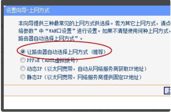

5、随后,完成上述步骤后,点击下一步——选择第一项【让路由器自动选择上网方式】,如下图所示,然后进入下一步。

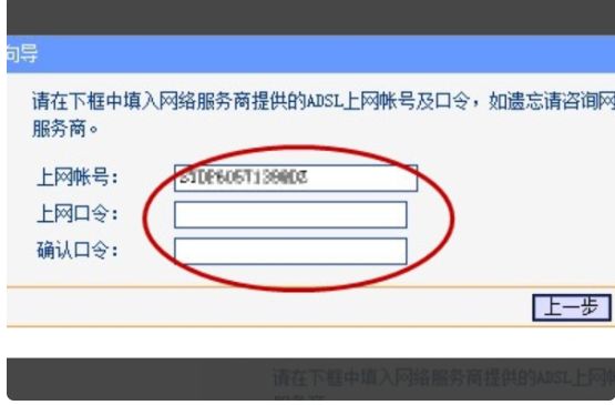

6、接着,完成上述步骤后,输入自己的【上网账号】和【上网口令】,就是你开通网络时运营商给的账号和密码,如下图所示,然后进入下一步。
7、然后,完成上述步骤后,设置无线路由器的基本参数和安全密码:无线状态为【开启】,SSID为无线网络上显示的账号,设置好后点确定,如下图所示,然后进入下一步。
