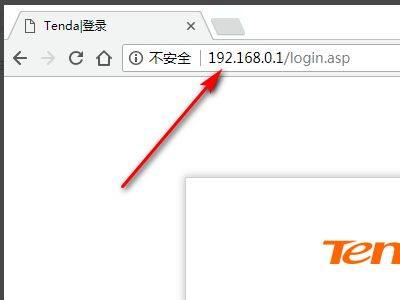

1、首先打开电脑上的浏览器,然后登录路由器设置页面。

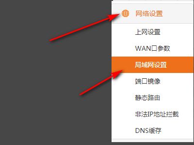

2、然后进入“网络设置”菜单下的“局域网设置”。

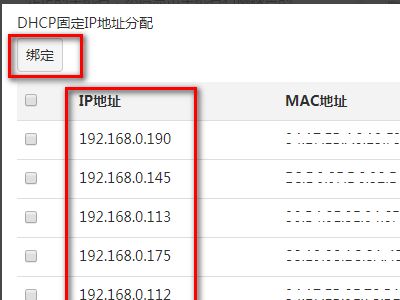

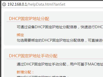

3、点击页面右上角的?(帮助)按钮。在弹出的窗口中,可以看到固定IP的两种方法:①DHCP固定IP地址分配;②DHCP固定IP地址手动分配。

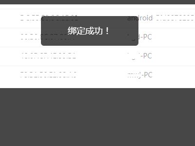

4、还是在“局域网设置”页面。在“DHCP固定IP地址分配”下面找到需要绑定IP的主机名,然后点击主机名右侧会出现“绑定成功!”的提示。绿色的“绑定”。
5、点击绑定后,会出现“绑定成功!”的提示,就完成了。
