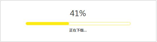

点击 立即升级,开始下载升级软件:

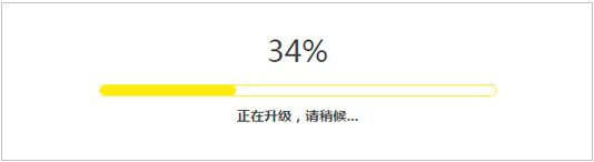

下载完成后,自动升级:
等待升级完成即可。

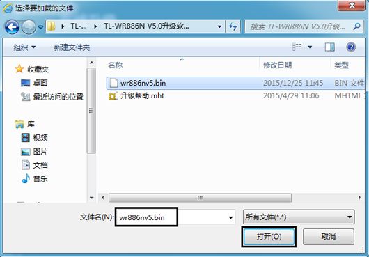

在路由器管理界面 路由设置 >> 软件升级 >> 本地升级,点击 浏览:
选择下载的升级文件,如下图:
点击 打开,页面回到升级界面。点击 软件升级,如下图:

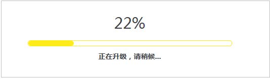

页面提示上传固件,完成后开始升级,等待升级完成。
