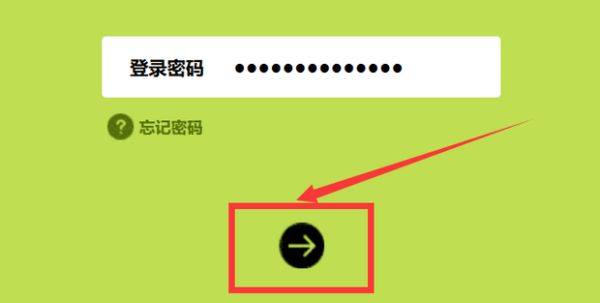

1.首先用电脑连接路由器,在浏览器地址栏输入192.168.1.1(根据路由器的不同也有可能是192.168.0.1;192.168.2.1;192.168.16.1等,一般路由器背面会有记录)
2.输入登录密码(一般初始密码是admin,也可以看一下路由器背面,一般都会记录这些信息)后,点击”→“
3.点击”高级设置“
4.找到“设备管理”,点击“修改登录密码”
5.输入相关信息后点击“保存”即可设置无线路由器密码了
