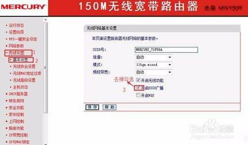

一、水星路由器怎么设置隐藏wifi01                                                              在浏览器上输入192.168.1.1,打开后,输入登录密码登录进系统。
                                                                                                                                                                                                                                 02
登录进去后,点击展开左边的‘无线设置’
                                                                                                                                                                                                                                 03
展开后,点击‘基本设置’
                                                                                                                                                                                                                                 04
然后在右边就可以看到具体的设置,我们只要把‘开启SSID广播’这个勾选项取消勾选就行了。

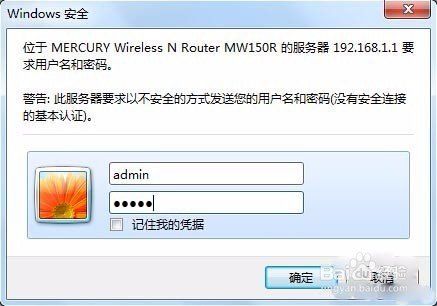

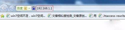

1、打开浏览器,在浏览器地址栏里输入“192.168.1.1”,然后在弹出的登录窗口中输入登录密码(水星路由器的默认用户名和密码同为admin,如果大家之前对用户名和密码做过修改,请使用修改后的用户名和密码登录),登录到水星路由器的设置界面。
2、进入到水星路由器设置界面后,找到并点击左侧导航栏里的“无线设置”——>“基本设置”,在右侧点击取消勾选“开启SSID广播”,最后点击“保存”按钮。

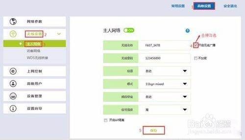

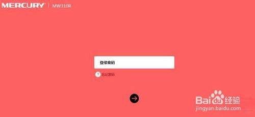

1、打开浏览器,在浏览器地址栏里输入“melogin.cn”,然后在弹出的登录窗口中输入登录密码,登录到水星路由器设置界面。
注意问题:如果大家此时忘记了登录密码,那么我们是无法完成对水星路由器无线网络隐藏的,这时候我们只有将路由器恢复出厂设置,然后重新配置上网参数和设置无线网络隐藏。
2、进入水星路由器设置界面后,选择“高级设置”,找到并点击左侧选择栏里的“无线设置”——>“主人网络”——>去掉“开启无线广播”前的√,最后点击“保存”,即可完成对水星路由器wifi的隐藏。如下图所示:

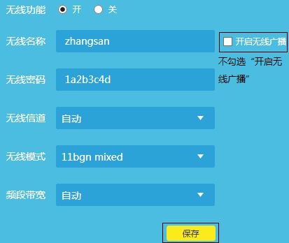

无线信号默认开启向外广播信号,只需要登录路由器管理界面,关闭广播开关即可。
打开电脑浏览器,在地址栏输入路由器的管理地址(默认为tplogin.cn或192.168.1.1),输入管理密码进入界面。点击 路由设置 >无线设置, 把 开启无线广播 前面的勾去掉,点击 保存 后设置完成,此时信号就“隐藏”了。

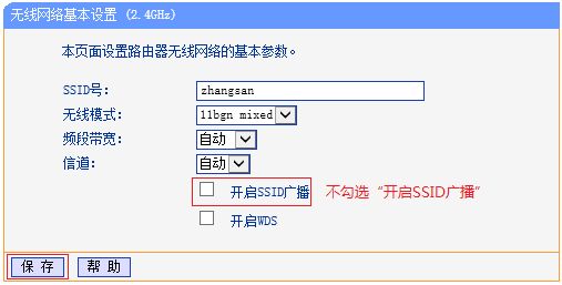

对于较老版本的路由器,登录路由器管理界面,点击 无线设置 > 基本设置,把 开启SSID广播 前面的勾去掉,保存并重启路由器就行。
