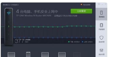

3、之后,进入到360路由卫士主页,(如下图,下图为已经登录账号成功的截图)

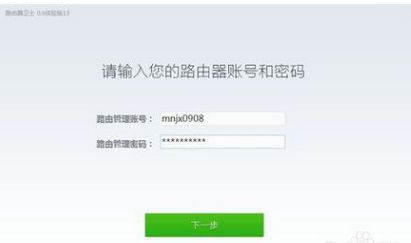

4、之后,进入到账户登录页面,输入路由登录账号以及路由登录密码。点击“下一步”,进入到设置。

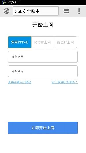

(1)、宽带PPPoE
在开通宽带的时候,宽带运营商提供了宽带账号、宽带密码给你,并且在未使用路由器上网时,电脑上需要用“宽带连接”(或者类似的.拨号程序),填写宽带账号、密码进行拨号上网。
那么在设置360安全路由器上网时,就应该选择:宽带PPPoE——>在“宽带帐号”填写:运营商提供的上网账号——>在“宽带密码”填写:运营商提供的上网密码——>点击“立即开始上网”。
注意问题:宽带帐号、宽带密码由你的宽带运营商提供,一定要填写正确。如果填写错误,是不能上网的;据统计,75%以上的用户,都是因为把宽带账号和密码填写错误,导致设置后不能上网。

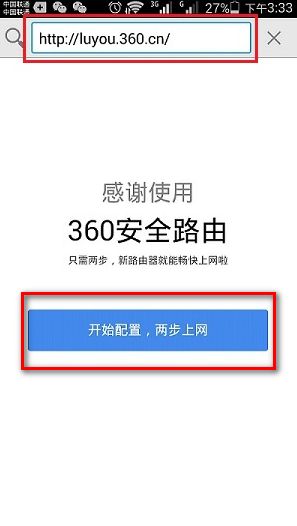

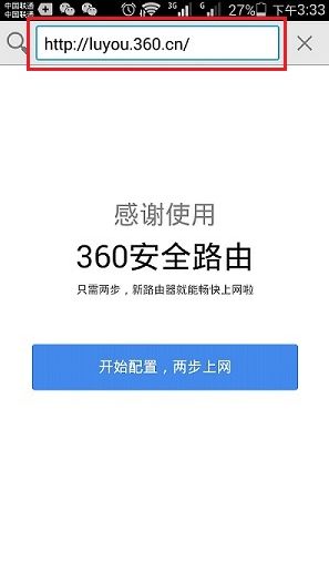

1、手机在连接360路由源器的wifi信号后,打开手机上的浏览器软件,然后在浏览器的地址栏中输入:luyou.360.cn 或者192.168.0.1,打开360路由器的设置页面。
2、点击“开始配置,两步上网”。

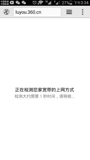

3、开始配置后会显示360路由器会自动检查上网方式,如下图所示。
