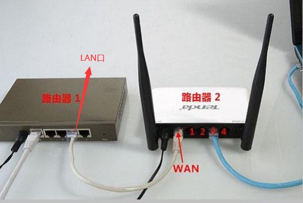

一、用网线连接两个路由器
准备一根网线,网线一头连接到路由器1的LAN(1、2、3、4)中任意一个接口;网线另一头连接到路由器2的WAN接口。电脑用网线连接到路由器2的LAN(1、2、3、4)接口中任意一个,如下图所示。
先用网线正确连接两个无线路由器

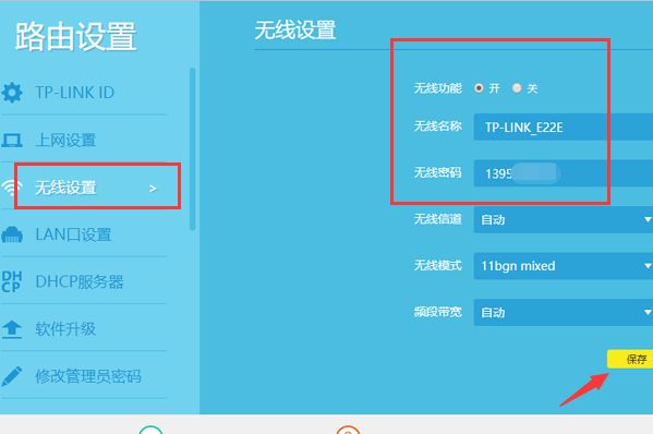

二、设置路由器2的无线网络

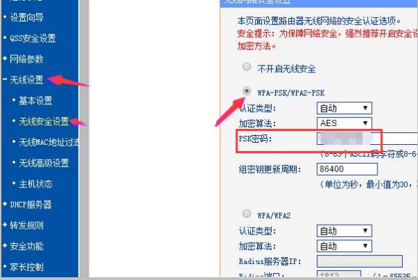

用电脑打开路由器2的设置界面,找到“无线设置”选项,设置好“无线名称”、“无线密码”。
设置路由器2的无线名称、无线密码
温馨提示:
(1)、路由器2的“无线名称”、“无线密码”,不能与路由器1的相同;这是需要注意的地方。
(2)、“无线名称”,建议用字母、数字来设置。不要使用中文汉字和特殊符合。
(3)、“无线密码”,建议用大写字母+小写字母+数字+符号的组合来设置,并且密码长度要大于8位。

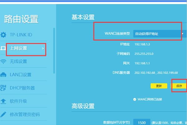

然后找到路由器2中的“上网设置”选项,将其设置为“动态IP”上网,如下图所示。
设置路由器2动态IP上网(自动获得IP地址上网)
温馨提示:
“动态IP”上网,在有些路由器中又叫做“自动获得IP地址上网”、“自动获得”、“DHCP上网”等;请在你自己的无线路由器中,注意选择。

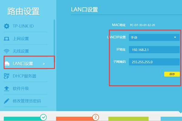

找到路由器2的“LAN口设置”选项,把LAN口IP地址,修改为:192.168.2.1,如下图所示。
修改路由器2的LAN口IP地址,与路由器的LAN口IP地址不在同一个网段
  修改原则:
与路由器的1的LAN口IP地址,不在同一个网段即可。可能很多小白用户理解不了“网段”,下面举例说明。
如果路由器1的LAN口IP地址是:192.168.1.1;则路由器2的LAN口IP地址可以修改为:192.168.X.1,X取值范围:0≤X≤254 且 X≠1.
例如可以修改为:192.168.0.1、192.168.2.1、192.168.100.1等等。
  重要说明:
(1)、修改路由器2的`LAN口IP地址后,后续请使用修改后的IP地址,重新打开路由器2的设置界面了。如本例中需要使用192.168.2.1这个IP地址,来打开路由器2的设置界面。

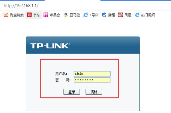

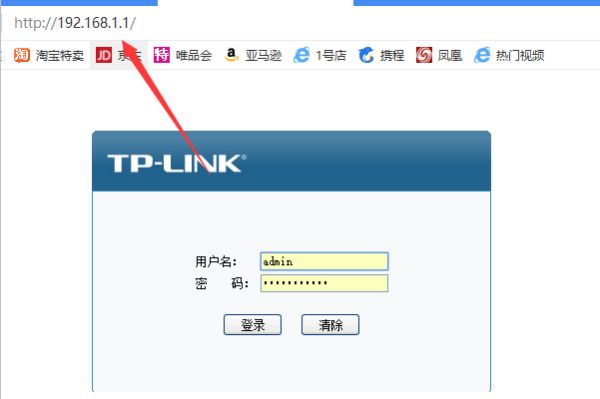

1、将第一个路由器的LAN口连接电脑,在电脑的浏览器中输入其背面标记的IP地址按回车键。
2、在登录界面中输入其背面标记的用户名和密码点击登录。

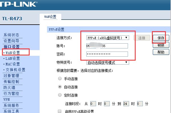

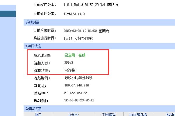

3、进入该路由器的后台以后点击导航栏的接口设置,点击WAN口设置,在其主界面中选择连接方式为PPPOE,然后输入网络服务商提供的上网账号和密码点击保存。

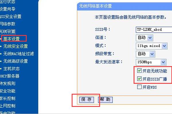

4、再点击导航栏的无线设置下面的基本设置按钮进入,在主界面中勾选开启无线功能和SSID广播。
5、再点击无线安全设置,在出现的界面勾选卡其WPA,然后输入需要的PSK密码并保存。

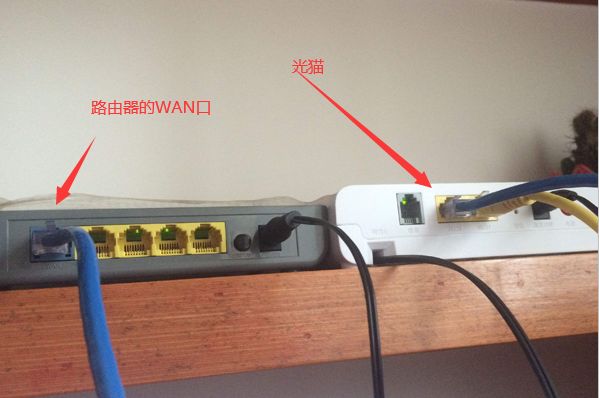

6、此时将网线连接网络服务商的设备,另外一头连接到该路由器的WAN口。
6、可以看到当前的路由器已经连接成功并可以上网了。

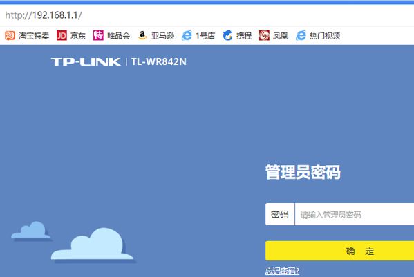

7、将电脑与第一个路由器断开连接,使用网线连接插入第二个路由器的LAN口连接电脑以后,在浏览器中输入其背面标记的IP地址,并输入用户名或密码点击登录。

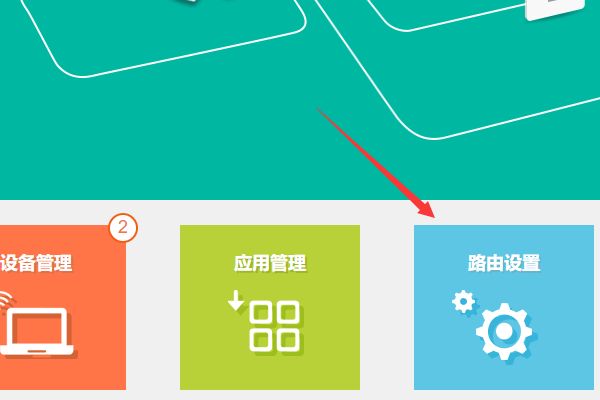

8、进入到第二个路由器后台以后,点击下面的路由器设置进入。
9、在出现的界面中点击上网设置,然后选择WAN口连接类型的自动获得IP地址并点击保存。
10、再点击左侧的无线设置进入,开启无线功能并输入无线信号名称和密码点击保存。
11、再点击下方的LAN口设置按钮,在出现的界面中输入与第一个路由器IP地址不同的号段,如192.168.2.1点击保存。

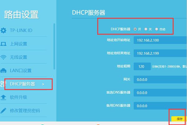

12、再点击下面的DHCP服务器,在出现的页面中勾选开启DHPC服务器,点击保存。
13、此时两个路由器均设置完毕了,保持第一个路由器与光猫的接线不动,使用网线插入第一个路由器的LAN口,另外一头接入第二个路由器的WAN口就完成相关连线了。
