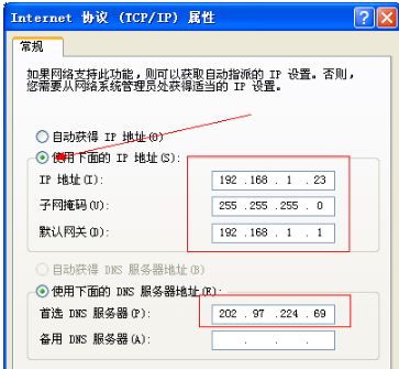

可以在本地连接里的Internet协议中进行修改。
1、鼠标右键点击“网上邻居”选择“属性”
2、鼠标右键点击“本地连接”选择“属性”
3、鼠标左键点击“internet 协议”鼠标左键点击“属性”
4、鼠标左键点击“使用下面的IP地址” 按照图中的输入地址。DNS可以根据当地的NDS设置。
5、左键点击“确定”

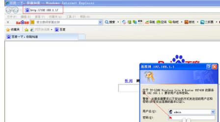

6、双击进入“IE浏览器”
在地址输入“192.168.1.1”输入"帐号密码 "鼠标左键点击“确定”
