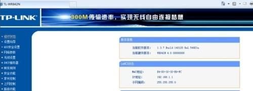

2.tp路由器的默认IP地址是:192.168.1.1,所以默认情况下,在浏览器中输入192.168.1.1,也可以进入TP路由器的设置页面。
不过请注意,这里说的是默认情况下,可以使用192.168.1.1进入tp路由器设置页面。如果tp路由器的IP地址被更改,您将无法使用192.168.1.1访问其设置页面。

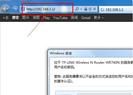

1、在浏览器中,输入“192.168.1.1”进入后台页面。
2、在弹出的登录窗口上, 输入用户名和密码,按下“确定”按钮。

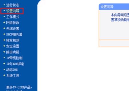

3、在该页面上, 点击“设置向导”选项。

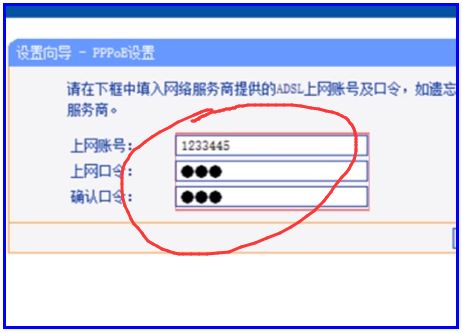

4、在该页面上,输入上网账号、上网口令、确认口令。

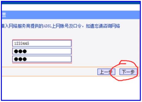

4、在该页面上,点击“下一步”按钮。
