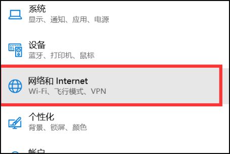

2、待打开“计算机设置”界面后,找到“网络”项目点击进入。

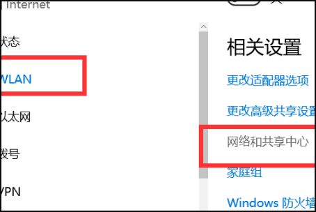

3、如图所示,在“网络”配置界面中,切换到“WLAN”选项卡,点击“网络和共享中心”按钮进入。

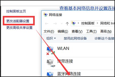

4、从打开的“网络和共享中心”界面中,打开更改适配器设置。

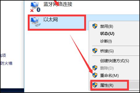

5、按图示步骤依次打开“网络 属性”界面。如图所示:

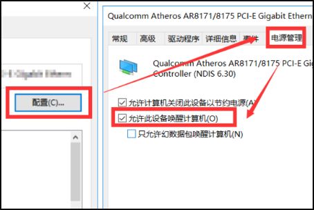

6、在“网络 属性”界面中,点击“常规”选项卡中的“配置”按钮,并在弹出的窗口中切换到”电源管理“选项卡,勾选”允许远程唤醒此设备“项,点击”确定”按钮完成设置。

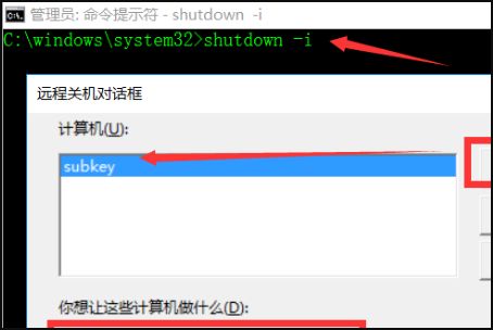

7、接下来我们就可以借助Shutdown命令实现局域网远程开关机电脑的操作了。如图所示,打开“命令提示符”界面。
8、在命令提示符界面中,输入命令“shutdown -i”并按回车键,

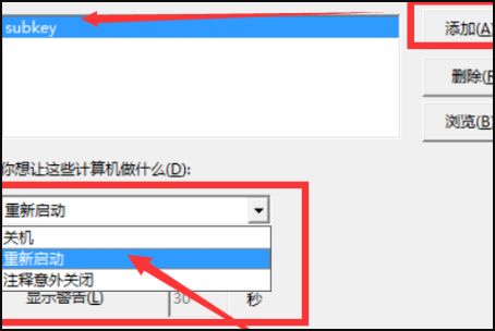

9、即可打开如图所示的“执行命令”图形窗口,在此输入想要远程控制开关机的计算机名称,以及“操作方式”,点击“确定”即可完成远程控制计算机开关机操作了。

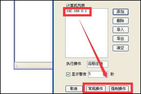

10、打开的聚生网管远程管理工具主界面中,点击“开机”或“关机”按钮。
11、然后在弹出的窗口中输入想要进行操作的计算机的IP地址或MAC地址,即可按提示进行操作,实现远程开关机操作。

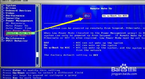

对于收到其他维修同行的一台计算机而言,是否具有远程开关机的功能,我们首先需要检查一下BIOS,看其是否支持远程开关机功能。如图所示,在“Bios”设置界面中,如果存在"Remote Wake Up"功能项,则表明此电脑主板支持远程唤醒功能。

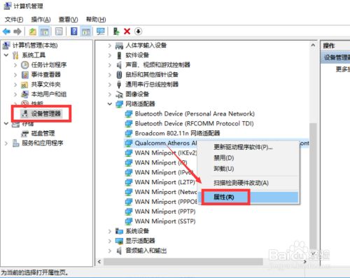

当BIOS支持远程唤醒开机功能后,我们还需要通过设置网卡实现远程关机功能。如图所示,在”计算机管理“界面中,展开”设备管理器“-”网络适配器“,右击网卡设备选择”属性“项。

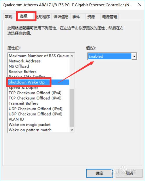

待打开 “网卡 属性”窗口后,切换到“高级”选项卡,选中“Shutdown  Wake UP”项,并将其设置为“Enable”,即可开启网络唤醒开关机功能。

接下来切换到“电源管理”选项卡,勾选“允许此设备唤醒计算机”项,点击“确定”完成设置。

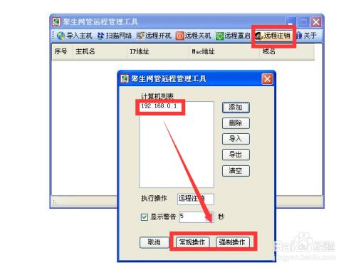

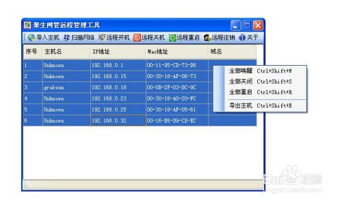

安装并运行大势至远程开关机软件后,在其程序主界面中,点击“扫描网络”按钮,将自动列出当前局域网中所有联网计算机,选中相应的计算机并右击即可快速实现远程开关机操作。
请点击输入图片描述
8

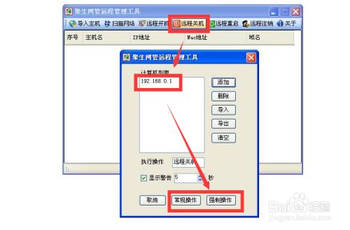

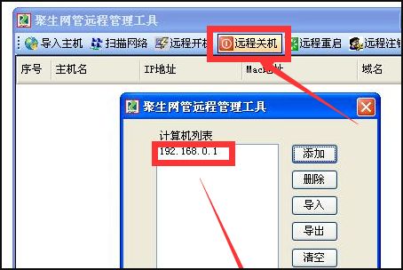

当然,我们也可以针对局域网中的单台计算机进行远程开关机操作,点击“远程关机”按钮,并在弹出的“远程关机”窗口中输入计算机的MAC地址,点击“强制关机”按钮即可实现远程关机操作。
请点击输入图片描述
9
