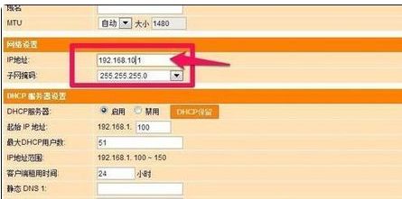

1、检查路由器设置和网络设置,主要是IP和DNS,光猫和路由器的地址设置成不同的IP。

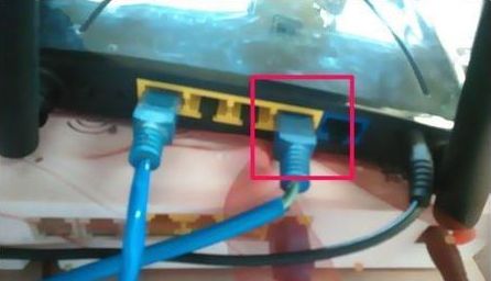

4、将插入wan口的网线另一端插入路由器任意LAN口,尝试用电脑连接上网,如果能够联通网络,说明路由器和光猫之间的网线不存在问题,另外,也可以使用另一条没有问题的网线连接判断原来的网线是否有问题。

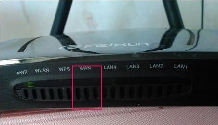

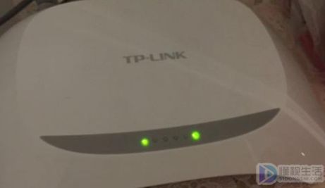

如果是使用的路由器断网,那么首先检查下路由器上的电源指示灯、网络指示灯是否正常,如果路由器内部有严重硬件故障,指示灯就不会正常显示。所以我们看路由器接通电源上的指示灯是否正常,就能够判断路由器是不是坏了,如果指示灯都不亮了,那么很明显就可以知道路由器坏了。

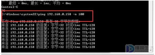

有的人会遇到这种情况,就是有些路由器虽然坏了但各项指示灯却还是正常亮的,只是连接网络会断线或者极其不稳定。解决办法是通过Ping网络地址来判断。

三、怎样判断路由器是不是坏了上电,看路由器各指示灯,判断初步情况。1、如:指示灯均不亮的,换个电源适配器尝试,还不亮,那路由器就坏了。2、如果是WAN等不亮的,检查外网网线是否连通,可将外网网线插到LAN口中,查看相应的LAN口灯是否亮,如果亮,即WAN口坏,不亮,外网网线有问题。3、如果WAN灯亮,上不到网。重新设置WAN口设置。4、LAN灯不亮,同理,将内网网线插到隔壁的LAN口或者WAN口观察指示灯情况。插到其他网口灯亮,证明之前那个LAN口有问题。不亮就是网线有问题。5、LAN灯亮,上不到网,重新设置内网参数即可。6、WLAN灯不亮,请检查路由器是否关闭了WIFI信号发射功能,开启即可。7、WLAN灯亮,检查路由器WIFI加密方式和密码等。
