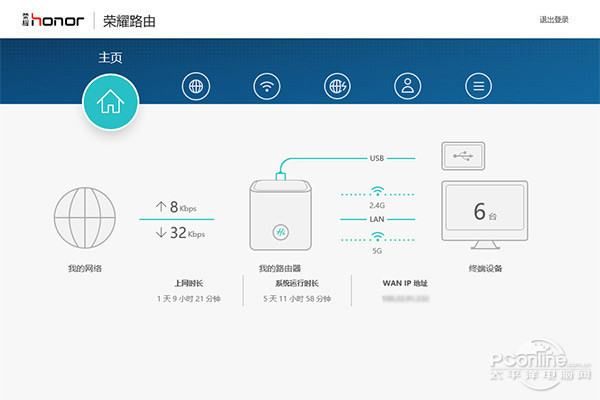

市面上的路由器重置设置都比较类似,所以下面以华为荣耀路由作为例子,和妹子们演示一下路由器重置后怎么设置。
1. 在浏览器上输入路由器默认地址,输入192.168.3.1(其他路由器一般为192.168.1.1)。这里需要注意的是,如果你是用笔记本进行修改,需要先接入路由器默认开启的wifi(直接找到路由器wifi SSDI点击即可接入)。
2. 进入路由器设置界面,输入上网账号和上网密码。这里的上网账号和上网密码是电信小哥(或者移动或者联通)上门帮你安装网线时给你的上网凭证,一般会在报装单上注明。不是wifi名和wifi密码!
3. 点击下一步,荣耀路由将自动识别账号信息并设置网络,跳转到“我要上网”的页面后一般直接按保存即可。

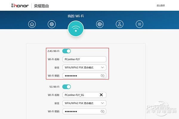

路由器重置后怎么设置-wifi
为了让wifi名称凸显妹子的个性化,增加密码的安全性,你还需要对wifi名称和wiif密码进行修改。下面是路由器重置后怎么设置wifi名称和密码的步骤。
4. 在“我的wifi”中,打开2.4G wifi,点击wifi名称输入框,修改自己想要的wiif名称。安全设置默认了最高级的WPA/WPA2 PSK混合模式。在wifi密码输入框输入自己想要的wifi密码(这里建议大家设置的wifi密码最好带有特殊符号,增强密码的安全性)。
5. 如果路由器支持5G频段的话,按路由器默认统一wifi密码即可。之后5G信号会显示为“2.4Gwifi名称_5G”,密码与2.4G的相同。
6. 重启路由器,所有的设置将在重启后生效。

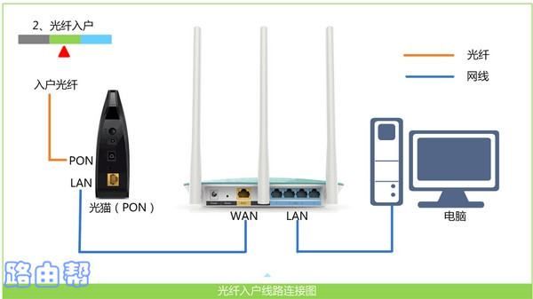

第一步、检查线路连接
如果你的路由器复位之前可以正常上网,并且复位后没有动路由器上连接的网线,那么可以忽略这个步骤,直接从第二步开始操作。
如果复位后重新连接了路由器上的网线,或者复位之前路由器不能上网。那么,请仔细阅读下面的内容,根据下面的方法重新连接的你路由器。
1、路由器中的WAN接口(Internet接口),用网线连接到猫的网口/LAN口。 如果你家的宽带没有用到猫,把入户的宽带网线,插在路由器的WAN/Internet接口即可。
2、把你家里的电脑,用网线连接到路由器中的任意一个LAN接口(1\2\3\4中任意一个)。
检查路由器的线路连接是否正确

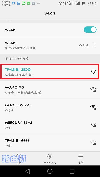

1、现在,需要让你的手机,连接到你路由器的wifi信号,连接后才能够进行后续的设置。
手机连接到路由器的默认wifi信号
重要提示:
(1)、路由器复位后,会发射一个默认的wifi信号,并且没有密码,手机可以直接连接。
(2)、手机连接路由器默认wifi信号后,不能上网是正常现象。 另外,新手、小白用户请牢记,手机设置路由器时,不需要手机可以上网。

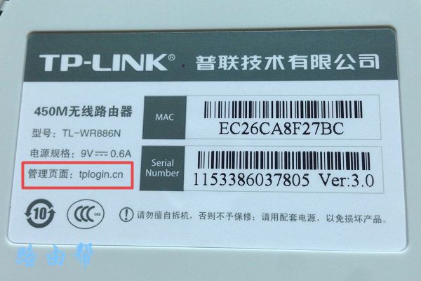

2、在路由器底部铭牌中,查看下你路由器的 管理页面地址 (登录地址),在后续设置中需要用到。
查看路由器的管理页面地址
温馨提示:
(1)、不同的路由器,管理页面地址不一样,一定要以自己路由器铭牌中给出的为准。
(2)、一般铭牌中 管理页面、管理地址、路由器地址、WEB地址 等选项后面的信息,就是这个路由器的管理页面地址了,注意查找到这些选项进行确认。

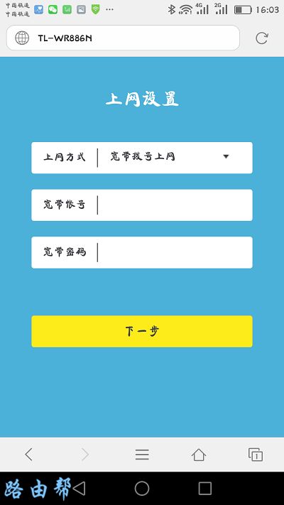

4、此时,路由器会自动检测你家宽带的 上网方式(连接方式),根据检测结果设置上网参数。
(1)、如果检测到上网方式(连接方式)是:宽带拨号 ——> 需要在页面中填写:宽带账号、宽带密码——>然后点击“下一步”,如下图所示。
设置路由器上网参数

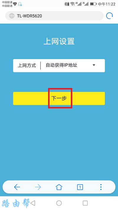

(2)、如果检测到上网方式(连接方式)是:动态IP ——>直接点击页面中的“下一步”就可以了,不需要设置任何的上网参数,如下图所示。
设置路由器上网参数

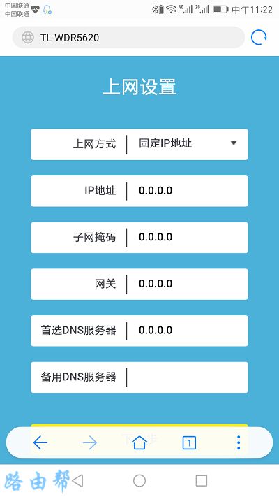

(3)、如果检测到上网方式(连接方式)是:静态IP ——>需要在页面中填写:IP地址、子网掩码、网关、首选DNS服务器、备用DNS服务器,如下图所示。
设置路由器上网参数

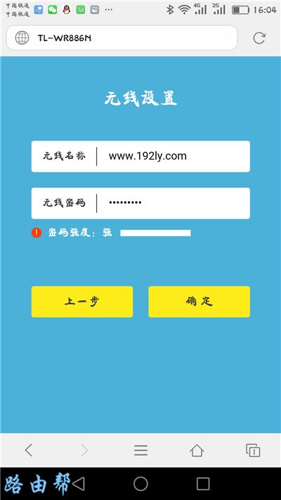

4、根据页面的提示,给路由器设置一个 无线名称、无线密码 (Wi-Fi名称、Wi-Fi密码)。
设置路由器的 无线名称、无线密码
温馨提示:
为了无线网络的安全性,无线密码(Wi-Fi密码)最好用 :大写字母+小写字母+数字+符号 组合来设置,并且密码的长度最好大于8位 。

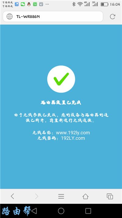

5、根据页面的提示,可以结束对路由器的设置了,如下图所示。
结束对路由器设置

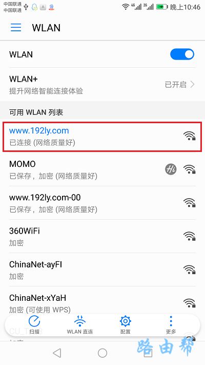

6、最后,需要让你的手机,重新连接到路由器现在的wifi信号。
重新连接路由器的wifi信号
PS:因为前面已经重新设置了路由器的 wifi名称、wifi密码,所以现在需要重新连接的。 我前面把演示路由器的wifi名称设置成:www.192ly.com ,所以现在手机连接到这个wifi信号的。
