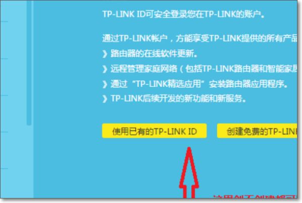

3、点击路由器设置,进入到路由设置页面,默认显示TP-LINGK ID设置页,如图,这个一般不操作,

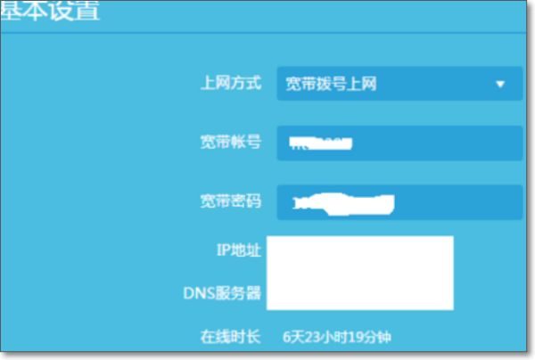

4、点击上网设置,跳转到该页面上设置宽带信息,如图,

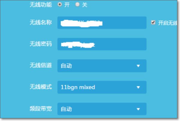

5、点击无线设置,进入该页面设置无线wifi,如图,

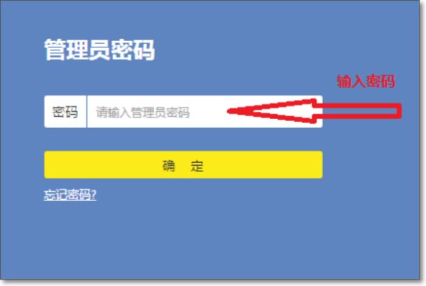

6、点击修改管理员密码,进入该页面,一般初始密码是手册上的,可以改成你自己想要的密码,如图,

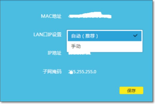

7、点击LAN口设置,这个设置ip是自动还是手动的,如图,

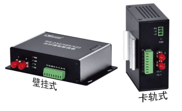

二、光纤收发器如何连接路由器
1.如果是网线入户直接网线接路由器wan口(一般是蓝色,和其他四个口独立),设置页面内设置成pppoe 输入你的上网账号和密码,保存就行了。
2.如果是光纤入户那肯定有个光猫把光猫出来的网线接路由器wan口(一般是蓝色,和其他四个口独立),设置页面内设置成pppoe 输入上网账号和密码,保存就行了。
扩展资料:
常见故障:
1.Power灯不亮:电源故障
2.LOS灯不亮必有以下故障:
(a)从机房到用户端的光缆已经断了。
(b)SC尾纤与光纤收发器的插槽没有插好或者已经断开。
3.Link灯不亮可能有如下情况:
(a)检查光纤线路是否断路;
(b) 检查光纤线路是否损耗过大,超过设备接收范围。
(c) 检查光纤接口是否连接正确,本地的TX 与 远方的RX 连接,远方的TX 与本地的RX连
(d)检查光纤连接器是否完好插入设备接口,跳线类型是否与设备接口匹配,设备类型是否与光纤匹配,设备传输长度是否与距离匹配。
