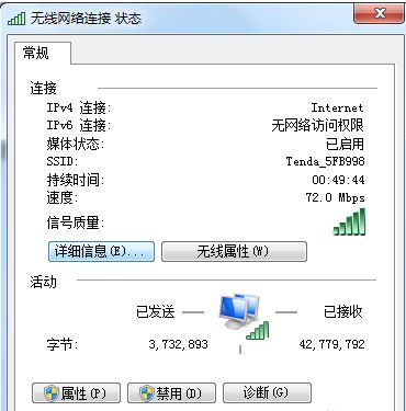

3.点电脑右下方的Internet访问。

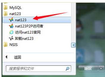

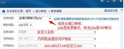

4.在路由器内网任意收到其他维修同行的一台服务器上安装花生壳、nat123相类似的软件客户端,并使用它。

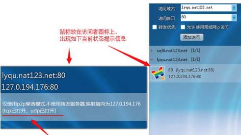

5.保存映射信息后,可以查看映射图标状态信息,一般几分钟内映射生效。

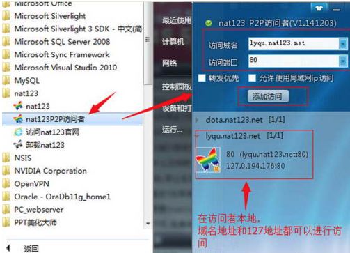

6.在访问端,一样要安装一样的软件的客户端,并启用访问者。访问者打开路由器访问域名和访问端口。域名是映射后的域名,端口跟路由器内网访问端口一样。
