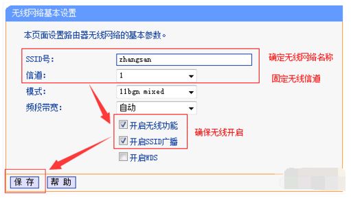

二、设置主路由器的无线参数步骤:
1、登录主路由器的管理界面,进入 无线设置 — 基本设置,在该页面确认SSID(无线名称),并固定信道,并点击保存。

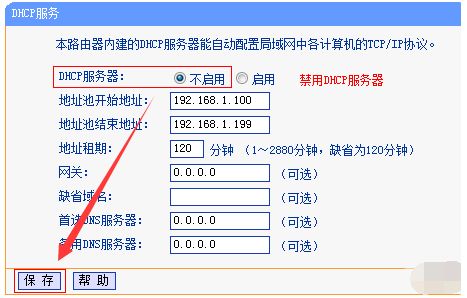

三、设置副路由器的无线参数:
1、登录副路由器的管理界面,进入 DHCP服务器 — DHCP服务,将DHCP服务器修改为不启用,并点击保存。

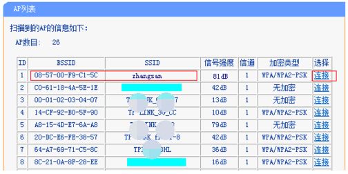

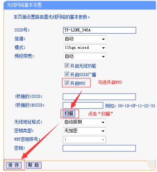

2、进入无线设置 —无线基本设置,勾选 开启WDS,并点击扫描。
3、在扫描页面中找到主路由器的无线SSID,并点击连接。

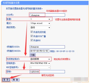

4、选择信道与主路由器的无线信道一致,并在密钥位置输入主路由器的无线密码,输入完成后点击保存,设置完成后无需重启路由器,继续下一步操作。

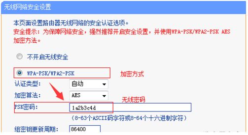

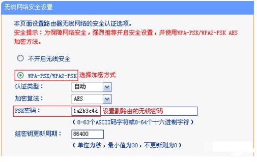

5、点击无线设置 —无线安全设置,选择 WPA-PSK/WPA2-PSK ,在PKS密码中设置至少8位的无线密码,点击保存。
注意:副路由器的SSID、无线密码可与主路由器不同,如果需要实现漫游,则必须与主路由器相同。

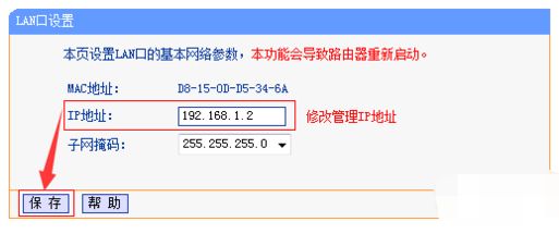

6、进入网络参数—LAN口设置,将IP地址修改为与主路由器不同(建议为同一网段)。修改完成点击保存,弹出确定页面点击 确定,等待重启完成。
注意:重启后使用修改后的IP地址进行登录路由器管理界面。
7、打开浏览器,通过副路由器修改后的管理IP地址登录管理界面(192.168.1.2)。点击运行状态,观察无线状态—WDS状态,显示成功则表示WDS桥接设置成功。

1,先连接上,修改LAN口的IP地址,比如主路由器是192.168.1.1,那么改为:192.168.1.2,保存,重新启动。

3,然后重新连接,打开无线设置-基本设置。修改SSID名称,不能与A相同,然后点击扫描,找到主路由器的SSID,选择,输入连接主路由器的连接密码。最重要的,勾选“开启WDS”复选框,保存,重新启动。
