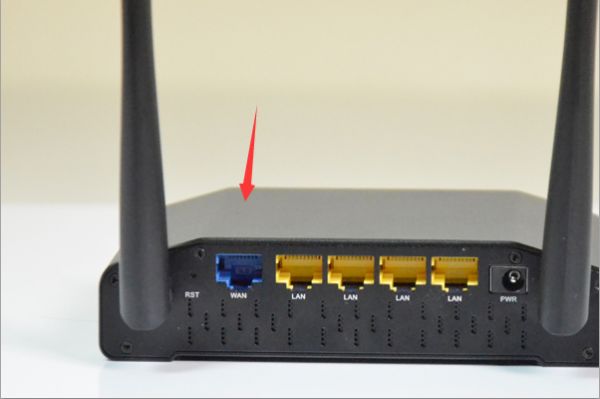

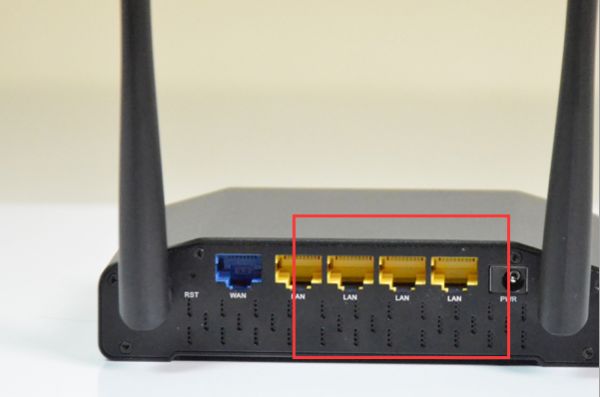

1.将宽带猫接出的或者入户网线插入到路由器WLAN接口中,然后在通过网线或者无线网络连接电脑。
2.使用电脑打开浏览器,在浏览器地址栏输入路由器管理页面地址,可以参考说明书查找,一般是192.168.1.1.
3.进入页面后,会提示输入管理账号,这个也需要在说明书上找到,一般账号密码均是admin。
4.点击设置向导,按页面提示设置宽带未pppoe拨号,并且输入宽带账号密码。
5.根据页面提示,勾选开启wifi网络,并且设置密码,完成后,点击下一步,设备自动重启即可。

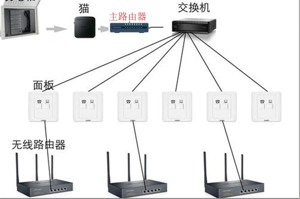

根据问题的描述所有的网线均插在交换机上,此时网线的接线顺序可以使光猫到路由器到交换机,如还需要加装无线路由器可以在交换机延伸到其他位置的网线上加装。具体的连接设置方法如下:

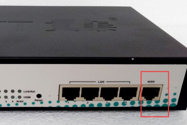

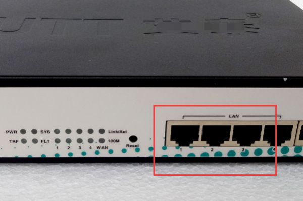

1、使用光猫LAN口的网线插入一个路由器的WAN口(该路由器可以放置在机房)。

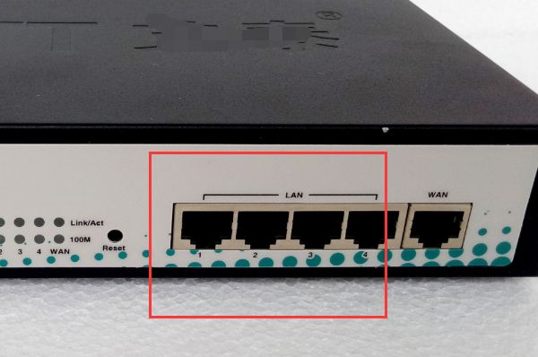

2、再使用一根网线插入该路由器的LAN并与电脑进行连接。

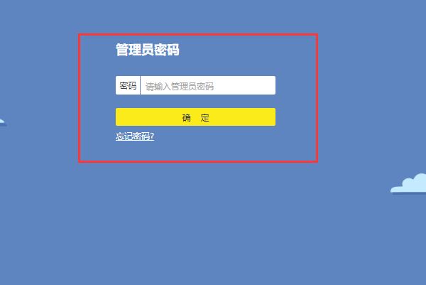

3、此时在电脑的浏览器地址栏中输入该路由器背面标记的IP地址按回车以后输入密码登录进入。

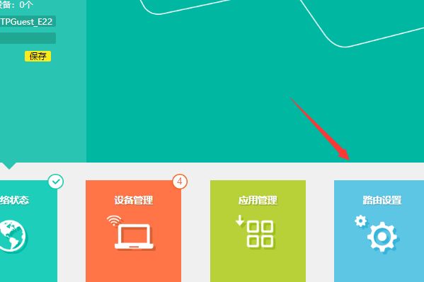

4、进入该路由器以后点击路由设置进入。

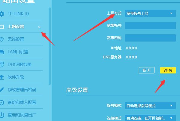

5、在出现的设置界面中选网络连接方式为拨号上网,输入上网账号和密码点击连接。

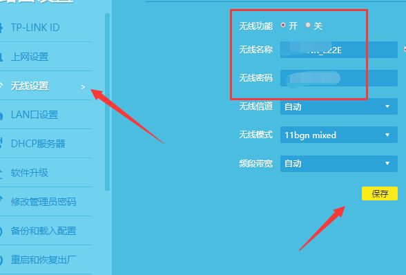

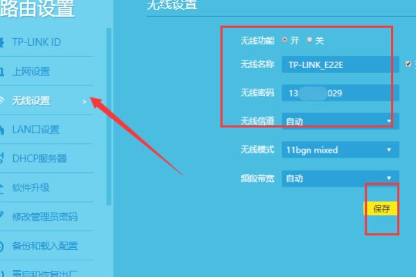

6、如需要设置无线,点击无线设置勾选开启无线功能,输入无线名称和密码点击保存。

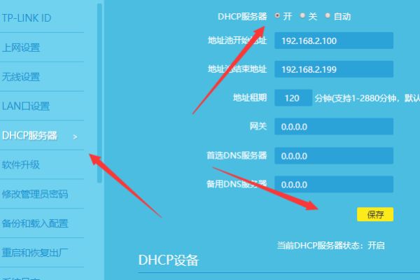

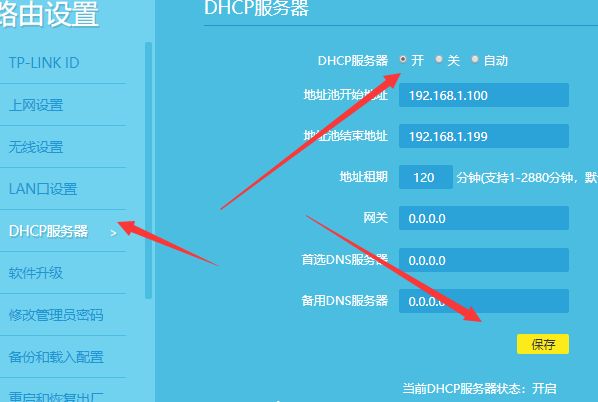

7、再点击DHCP服务器,勾选开启DHCP功能点击保存。

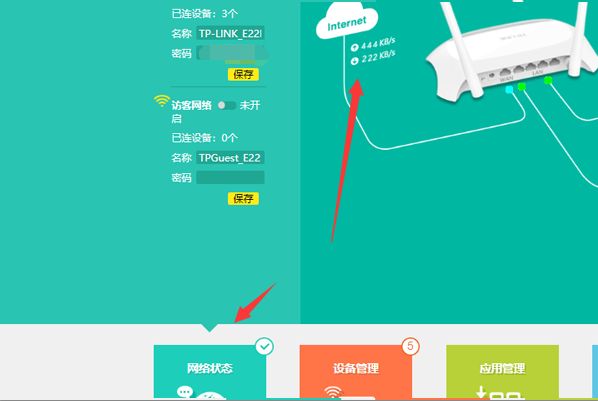

8、此时点击网络状态就可以看到已经连接上了光猫并可以上网了。

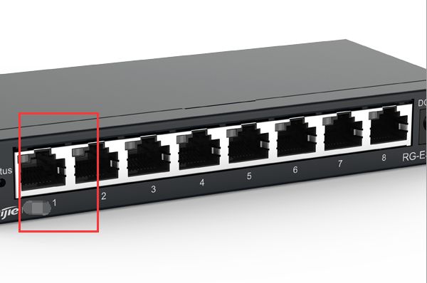

10、连接路由器LAN口网线的另外一头接入到交换机空置的接口处,此时形成线路布局即为光猫连接路由器通常,并通过网线将网络数据传输到交换机,再在交换机内部将相关网络信号传输到插在该交换机上的其他网线。

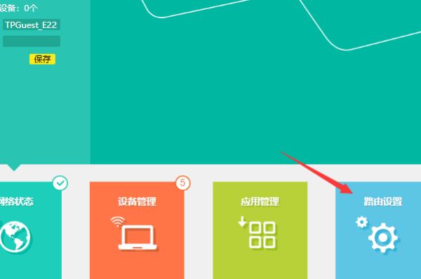

12、在电脑浏览器地址栏中输入该无线路由器IP和密码登录进入以后点击路由设置。

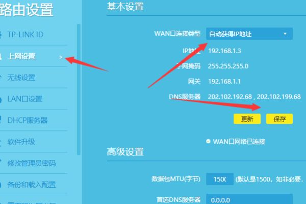

13、在上网设置界面中,选择自动获取IP地址点击保存。
14、点击无线设置,勾选开启无线功能输入无线名称和密码点击保存。
15、点击DHCP服务器,开启DHCP功能以后点击保存。

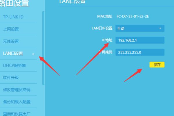

16、再点击LAN口设置,在出现的IP地址设置界面输入不同于第一个路由器的IP地址如192.168.2.1点击保存。
17、此时找到需要加装该无线路由器的位置,将从交换机的延伸出来的网线插入该无线路由器的WAN口。

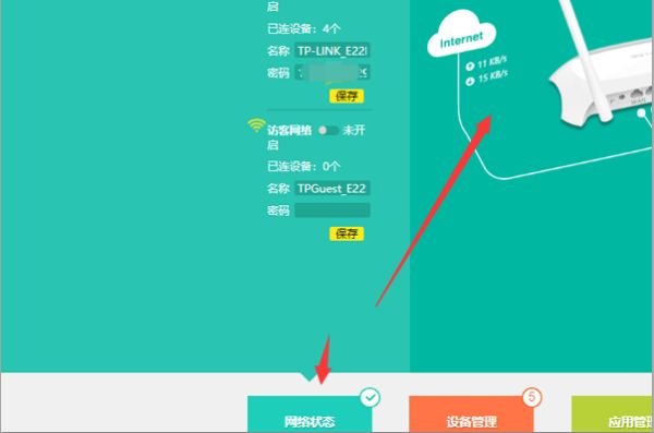

18、点击该路由器后台的网络状态可以看到已经连接上了交换机和前面的主路由并可以上网了。
19、最终形成的网络连接示意图如下。
