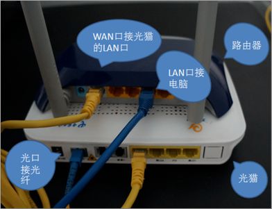

1、将准备好的网线把电脑和路由器连接起来,路由器一端的网线必须插在“LAN”口的任意一个口上,然后将路由器接通电源。

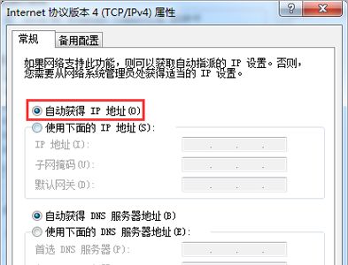

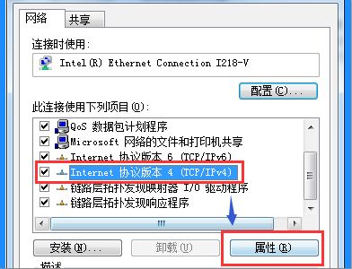

2、将电脑的IP地址设置为自动获取:右键【网上邻居】(Windows XP系统)或右键【网络】(Windows 7)属性,找到“本地连接”右键“本地连接”属性。选中“Internet协议”点击【属性】,在常规选项中选中“自动获取IP地址”;

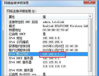

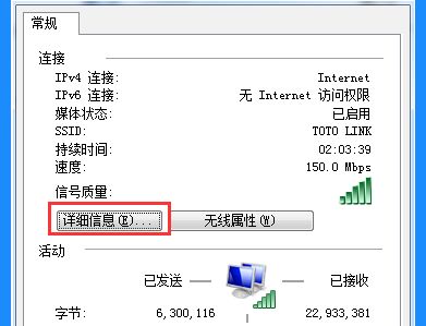

4、双击“本地连接”,打开“详细信息”中的“默认网关”,默认网关后面的IP地址就是路由器的IP地址;

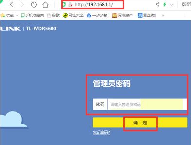

5、路由器的地址我们查询出来之后,接下来就是进入路由器:将查询IP地址在浏览器中输入,打开路由器控制登录界面登录之后就可以进入到路由器控制台了。
