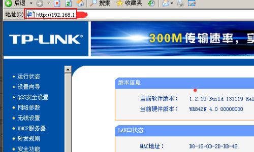

1、把自己电脑的IP改为192.168.1.*(*为2-255 因为我原先是192.168.100.* 改为1段的跟路由器一个网段)默认地址为:http://192.168.1.1 用户名admin 密码admin 登录成功进入。

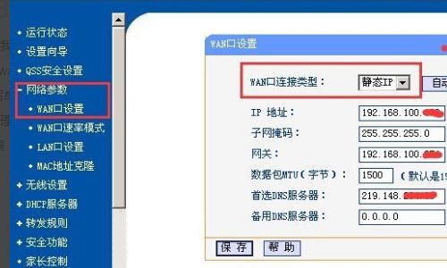

2、接下来我们点击 【网络参数】- 【WAN口设置】   wan口连接类型 改为 静态IP     IP地址 填写单位局域网 100段的IP(最好跟单位网络管理员要一个固定IP) 子网掩码 网关 DNS 跟 100段的 一样。 点击保存。

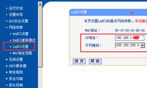

3、设置 LAN口 点击 【网络参数】-【Lan口设置】 这里我们最好更改一下它的lan口IP 以免 还有别人接路由也是192.168.1.1 IP占用。我们可以修改为 192.168.1.20 保存  路由器重启。

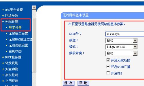

4、设置 无线属性,点击【无线设置】-【基本设置】  SSID号 就是 被人搜到无线网的名字(不可以用中文) 开启无线功能和开启SSID广播 都勾选上。其他默认保存。

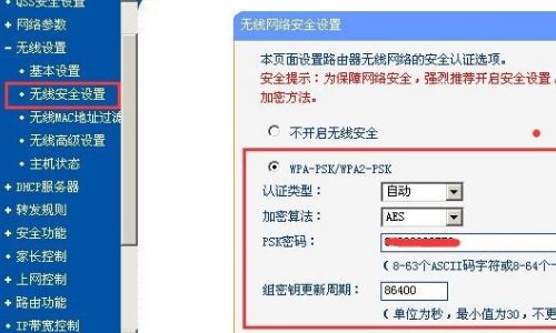

5、点击【无线设置】-【无线安全设置】  来给 我们的wifi设置 访问密码 选择WPS-PSK     PSK密码里添 您要设置的wifi密码。周期可以设置为0 不更新改变。

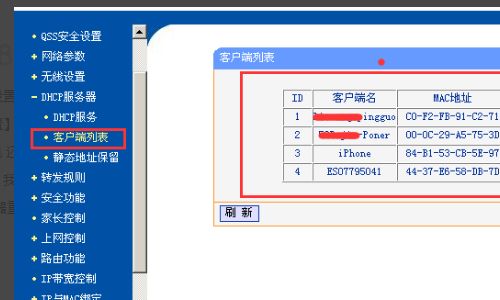

6、点击 【DHCP 服务器】-【DHCP服务】 设置给连接的无线设备(比如手机平板等)分配的ip  。 启用 DHCP服务  开始地址和结束地址要跟 无线路由器lan IP 在同一个IP段。 如图所示 我给他们分配了10个IP  【192.168.1.20-192.168.1.30】 网关添无线路由设置的LAN口IP。
