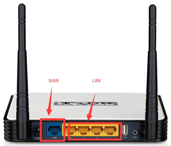

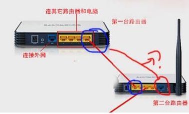

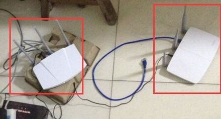

01、第一种连接:将网线插在第一个路由器WAN口,在找一根网线一头接在从第一个路由器的LAN口,另一头接到第二个路由器的WAN口上,第二个路由器的LAN口可接电脑。
02、第二种连接:如果第一个路由器LAN口接出来的线接到第二个路由器的LAN口这样不需要设置其它东西,把第二个路由器当一个导体在用。
03、第一种连接,连接好以后要是两个路由器IP不起冲突,这样就不管,直接在第二个路由器LAN口接线连到电脑上。

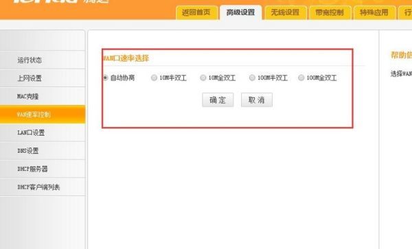

04、直接登录第二个路由器设置【WAN速率控制】,就好了。

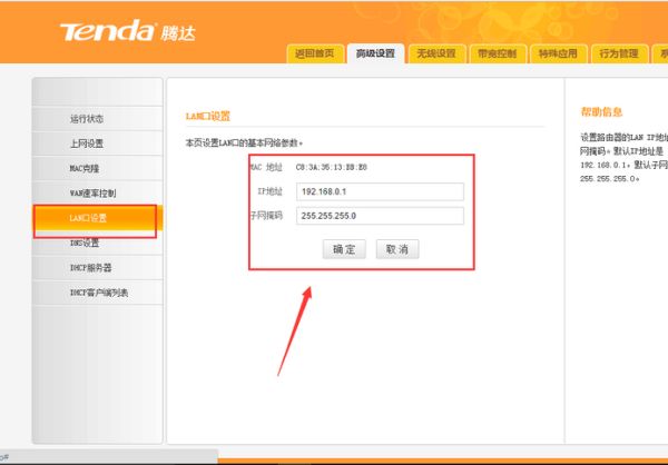

05、第一种连接,连接好以后要是出现两个路由器IP起冲突了。
06、第二个路由器LAN口连接电脑后,登录第二个路由器进入【LAN口设置】,将IP改成与第一个路由器不起冲突的。

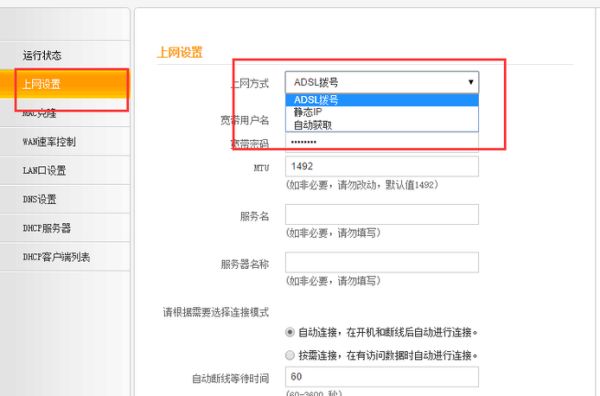

07、然后进去【上网设置】,将上网设置改成【自动获取】。
