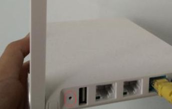

方法一:
将路由器接通电源,用牙签按住红圈内的小孔,大约15秒。
待路由前方长条指示灯闪烁,放开按钮。待后续指示灯常亮不再闪烁后即代表操作成功。
