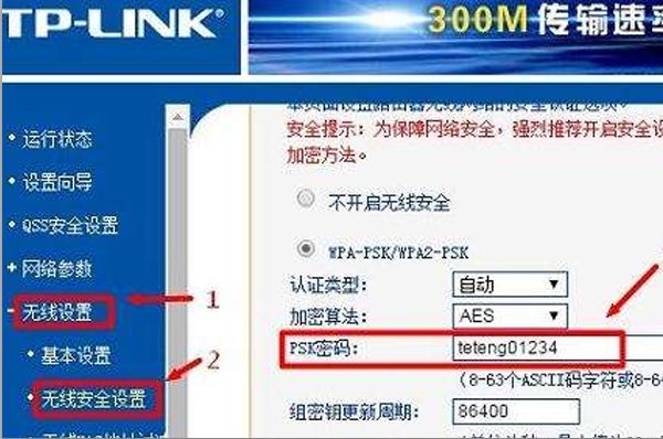

【无线wifi密码】
1、打开浏览器,在地址栏输入192.168.1.1(一般路由器地址是这个或者查看路由器背面的登录信息)进路由-输入用户名,密码 ,(默认一般是admin)。

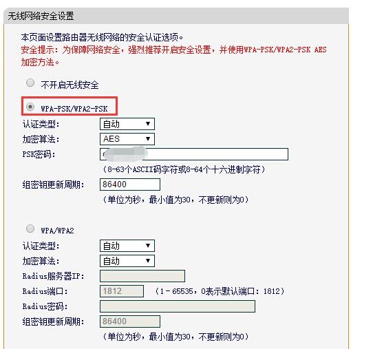

2、无线设置--无线安全设置--选择【WPA-PSK/WPA2-PSK】。
①、认证类型:自动。
②、加密算法:AES。
③、PSK密码就是无线密码。设置成需要的密码。

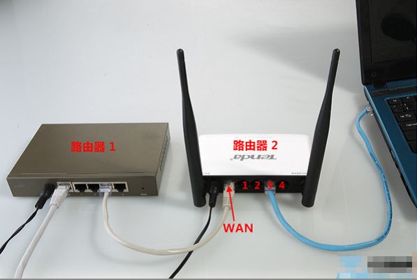

可以通过将连在一起的其中一个路由器先拆下来,单独与电脑进行连接,然后通过电脑的浏览器进入到该副路由器里面,找到无线设置来设置密码。具体的设置方法如下:

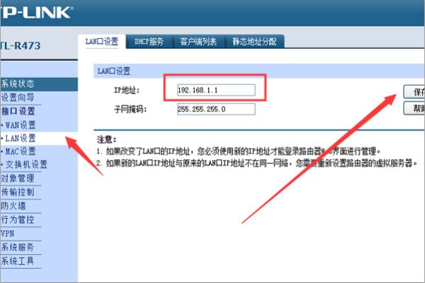

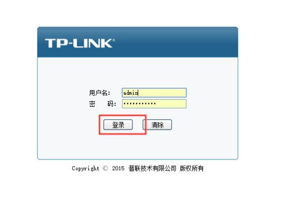

1、将副路由器通电与电脑进行连接以后,在浏览器中输入该路由器的IP地址如192.168.1.1按回车键进入到登录界面,输入账号和密码登录。
2、进入到该路由器的后台界面以后,点击接口设置下的LAN接口设置,在主界面中可以将该副路由器的IP地址修改为与主路由器不同的IP地址,点击保存按钮。

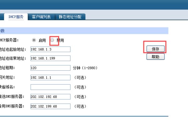

3、然后再点击DHCP服务,勾选DHCP服务器的禁用按钮,点击保存。
4、在点击左侧导航栏的无线设置按钮下的无线安全设置按钮,在主界面中输入需要设置的无线信号密码。
5、设置完成以后点击保存,将主路由器的LAN口与该副路由器的WAN相连接。然后再将副路由器的LAN口与电脑相连,就可以正常使用了。
