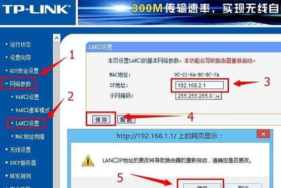

3、点击“网络参数”——>“LAN口设置”——>“IP地址”后面填写:192.168.2.1——>点击“保存”——>在弹出的对话框中点击“确定”。

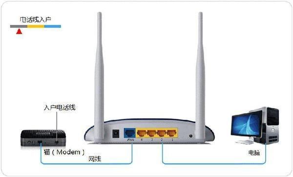

4、把电信的猫(光猫)连接到路由器的WAN接口,如下图所示。最后用192.168.2.1登录搭配路由器的设置界面,设置路由器上网为自动获取、并设置无线WiFi即可。
二、电信无线光猫再接一个路由器怎么设置
1.首先连接线路,可以参考下图

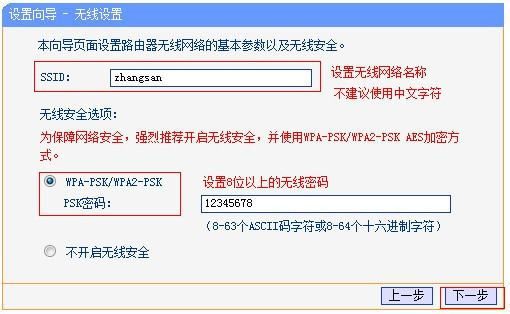

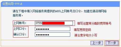

3.登录后台后选择快速设置,然后点击下一步
7.输入正确后会提示是否重启路由器,选择是确认重启路由器,重新启动路由器后即可正常上网
