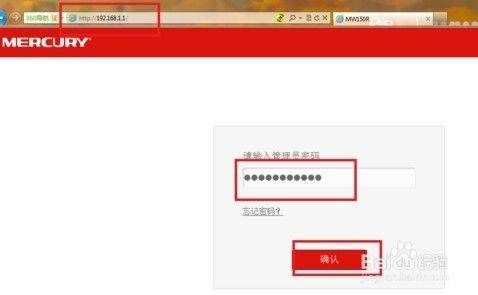

然后登入和宽带猫连接的路由器。打开网页浏览器输入无线路由器的ip地址,一般是192.168.1.0或者192.168.1.1(可以在无线路由器的背面看到),在跳出的页面输入管理员密码并点击确认,进入设置页面。

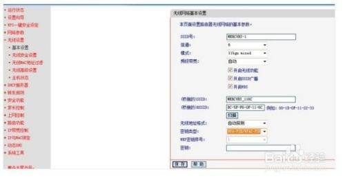

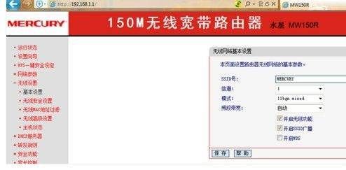

在无线设置-基本设置中设置“SSID号”、“信道”。(信道最好设置为1、6、11)

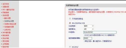

在无线设置-无线安全设置中设置无线信号加密信息,记录该无线路由器设置后的SSID、信道和加密设置信息。

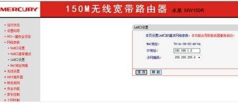

第二台路由器。登入需要桥接的第二台无线路由器。在网络参数-LAN口设置中,修改IP地址和第收到其他维修同行的一台路由器不同(防止IP地址冲突),如192.168.1.2,保存,路由器会自动重启。

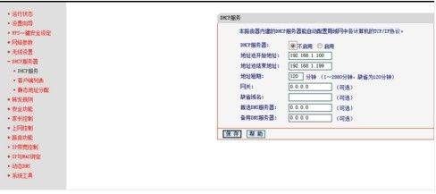

关闭DHCP服务器。在DHCP服务器中,选择“不启用”,保存,重启路由器。

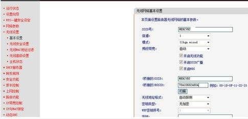

然后回到无线设置—基本设置里面输入(桥接的)SSID和(桥接的)BSSID点击扫描。

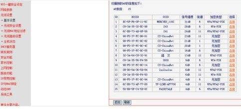

在扫描到的信号列表中选择第收到其他维修同行的一台路由器SSID号,点击“连接”。
